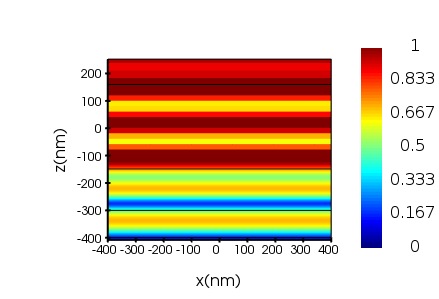

Ansys Employee目前这些坐标值都是自动的,无法直接添加或改变其间隔。你只能剪切用Paint或者其它软件修改,或者直接用第三方软件作图。需要注意的是,Lumerical空间网格是非均匀的,其它软件可能假设为均匀网格,因此,在输出数据之前请先插值为均匀网格。
