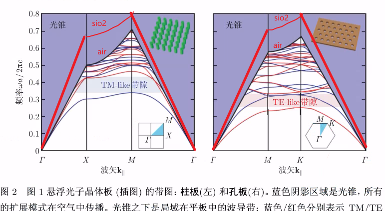

      老师,您好,我在仿真平板光子晶体中,发现能带图总是要考虑光锥部分。
      光锥的分界线在能带图中可以理解为:光在介质中传播时不同方向的波矢与波长(频率)的关系。
      我查找文献发现空气中光锥的计算公式为:f=a*sqrt(kx^2+ky^2)/(2pi)。其中a为光子晶体的晶格常数,kx,ky分别表示x和y方向的波矢。
      但是,如果把空气替换为二氧化硅,应该如何画出光锥曲线呢?
      以下是我的分析:希望老师能指导一下。
      二氧化硅的折射率一般为1.44,光在空气中传播的波矢(kx,ky)与二氧化硅中的波矢(kx1,ky1)相比,由(k=2pi/λ)可知,波矢变大了1.44倍,所以二氧划硅中光子晶体的光锥曲线计算公式应该为f=a*sqrt(kx^2+ky^2)/(2pi)*1.44。
      问题:(1)是否可以按照上述方式计算二氧化硅中的光锥曲线?
                (2)二氧化硅中的光锥曲线明显大于空气,也就意味着更难形成全禁带。这是光子晶体常选用空气做低折射率介质的原因吗?
      我在下图中用红色的线,简单的画出了二氧化硅的光锥曲线示意图。
      谢谢老师。

      你说的光锥,是不是Light Line,即光在均匀介质中的频率与波矢的关系?
      如果是,基本上就是用你说的方法计算,参见能带结构例子中的脚本。因为是平面波,可以直接计算波矢。
      至于第二个问题,禁带一定需要两种不同介质,而且差别越大越容易形成。当然,部分禁带partial bandgap 和全波段禁带full bandgap, or simply bandgap,根据需要设计。
