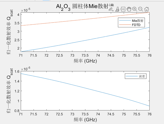

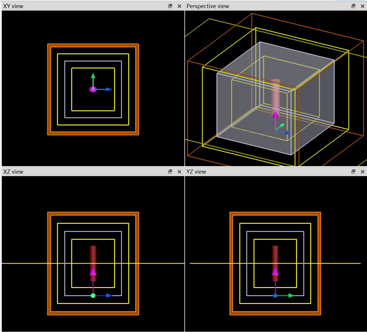

      我在做一个圆柱体的Mie散射,结构如图
      但是和matlab里算出来的理论值有较大差距,
      我发现归一化时会影响这个理论值的结果,上图是我采用能包裹圆柱体的最小长方体的面积(考虑FDTD是Yee网格,想要降低这个阶梯效应,所以这么算了)

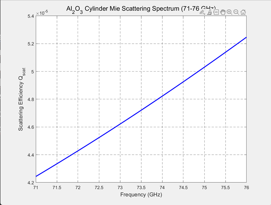

      另外,如果是采用圆柱体表面积做归一化,理论值会更大一点,如图,

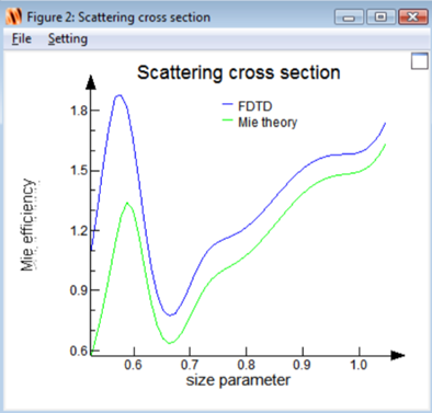

      请问,FDTD里Mie散射归一化是怎么做的,是圆柱体表面积还是别的?什么原因造成了模拟值和理论值差距这么大?另外,我在官网上找到了一个图,上面差距也挺大,如图
      现在都有点不明白,误差这么大是否正确

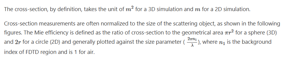

      案例有說明歸一化用的截面積算法,也可以參考案例模型的腳本

    • 2298230190
      感谢您的回复,我考虑到了网格的收敛,选取了收敛值,作为最后的数据。我又仔细的看了您提供的参考,我之前只作了表面积的归一化,忘记对功率做归一化了,导致模拟这和理论值最大查了1.6倍。但是,我修正后,两者误差最大也能达到58%,我注意到,官网提到的Mie散射的说明里的例图都是用尺寸参数和散射效率绘制的,而我想看频率和散射效率的关系。请问,FDTD的计算结果是否考虑了例图里提到的尺寸参数(横截面与几何面积的比),这会不会是造成这么大误差的原因?

      案例部分沒有對你說的表面積去做後處理部分的分析,
      帶只要maxwell方城解的正確,後處理只是後處理,目前看起來趨勢很接近就是一個絕對值得差異,大概率是後處理手法有偏差導致的

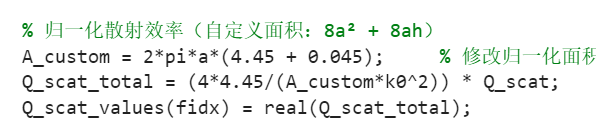

      但我看不懂你的截圖,那些數字4.45等等怎麼來的,不知道怎麼給建議
      我如果考慮方網格對圓形的處理無法精準,我不會用包裹的方形來做,
      這樣意思是方圓不分,從案例還可以用圓的截面積來看,可以知道有誤差也沒有差這麼大
      你說的階梯效應,建議你放一個index monitor,看看圓柱由被取樣為怎樣的多邊形,去算他們的面積
      並且跟用理論面積公式計算結果比較一下
