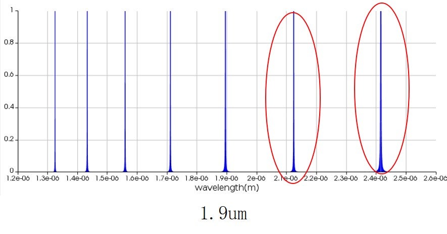

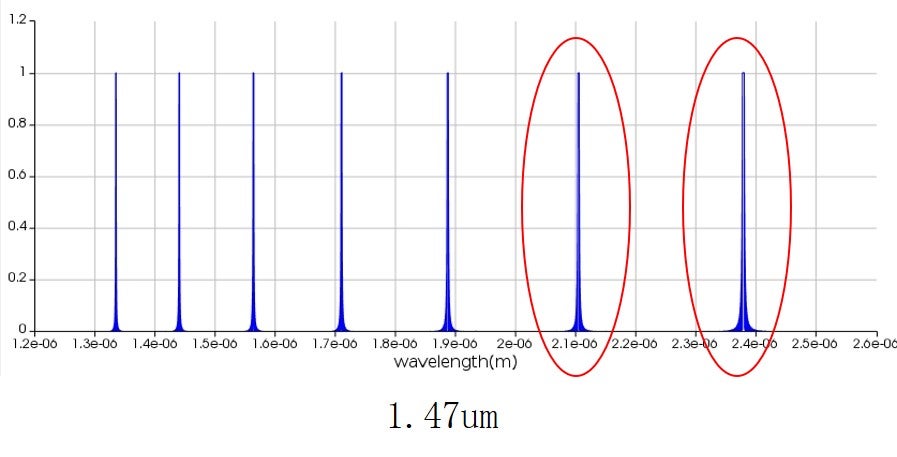

      老师,您好。我最近在用铌酸锂材料搭建布拉格光栅进行仿真,期间遇到一个问题,下面是我建模的主要情况。

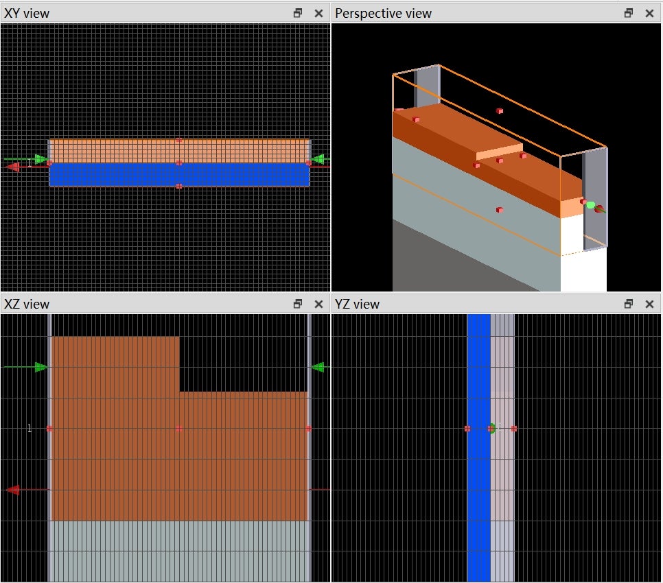

      该模型的铌酸锂薄膜厚度为600nm,蚀刻深度为180nm,单元长度为5.6um,从而制成一布拉格光栅,在波长1.3-2.5um的范围内观察反射峰的主要位置。
      但在操作过程中,我发现如果在EME界面设定不同的波长(以下图1.47um和1.9um为例),用上述的波长范围来扫描时,发现整体的反射谱有一些不同,其主要表现为红圈中反射峰最大值的波长位置发生了偏移。
      由此,我想问以下几个问题:
      1.造成这一现象的原因有哪些?是否存在设置上的问题?如果有,可以如何减小误差甚至得以解决?
      2.如果我将EME界面中的波长设置在相应的布拉格中心波长处,同时以该波长为中心用较窄的光谱(大约0.006-0.01um的范围)进行扫描,该问题是否会得到解决?如果是,那么在该方式下所得到的s参数以及相位结果是否可以符合理论预期?
    • sidi.lu
      您好,EME内的扫描使用的是微扰的方式进行快速计算,此方式会假设你的模场不会随着波长发生很大的变化,且需要在EME设置的波长附近小范围进行扫描。EME Solver analysis window overview – Ansys Optics 如果需要大范围扫描,请参考Bragg Grating full device simulation with EME – Ansys Optics 的案例文件中的parameter sweep设置。
