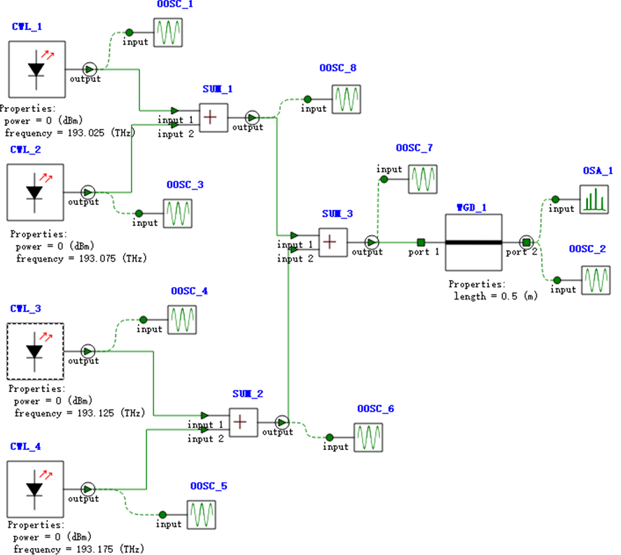

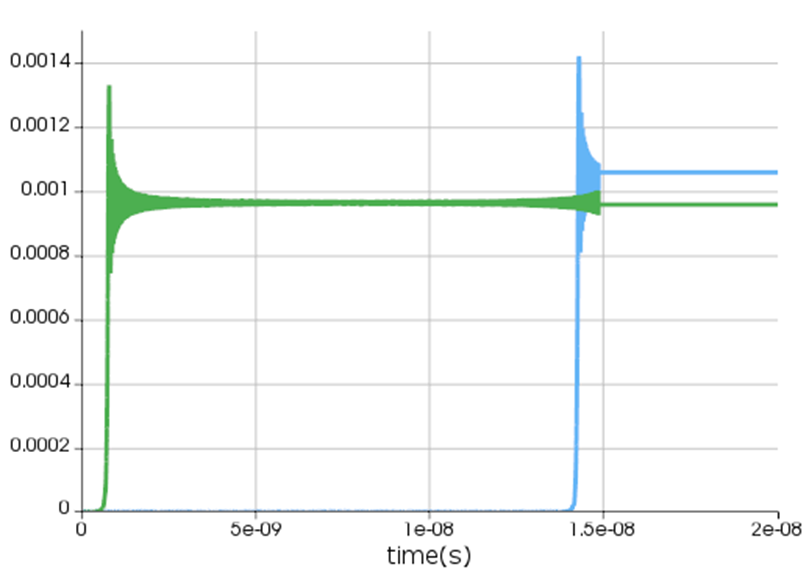

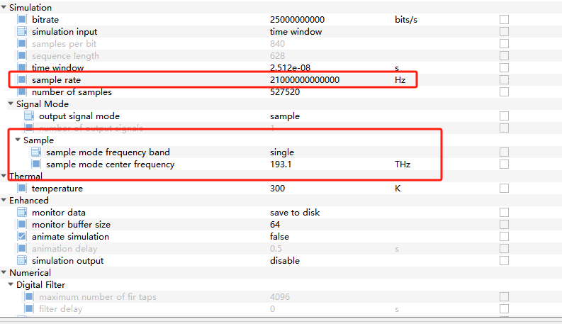

      老师您好!现在我想做一个仿真,涉及到多个不同频率的CW光同时仿真,仿真图如下图1。问题1:这个仿真中涉及到多个频率,(1)波导的中心频率(2)背景中的sample mode center frequency(3)多个CW光的频率,我是将(1) 和(2)这两个频率设置成一样的来做仿真,一般取的是多个CW光源频率的中间值,不知道这样做是否合理(背景设置如下图2)?因为我发现如果不是设置成多光源频率的中间值,在仿真带宽足够的情况下,仿真出来的延迟会有差错,;问题2:在我的仿真中,采样率已经设置为带宽(CW最大频率差)的十倍(如下图2),按照我的理解,这个设置在信号处理中已经可以满足要求了,但不知道是否可以这样仿真多光源同时存在的情况。问题3:仿真单根波导的的延迟时,信号刚刚出来时,抖动非常明显,这种情况应该怎么解决呢?是数值误差吗?仿真图和结果如图3所示。

      Q2:在我的仿真中,采样率已经设置为带宽(CW最大频率差)的十倍(如下图2),按照我的理解,这个设置在信号处理中已经可以满足要求了,但不知道是否可以这样仿真多光源同时存在的情况。
      A2:可以,只要保证带宽覆盖所有光源波长即可。
      Q3:仿真单根波导的的延迟时,信号刚刚出来时,抖动非常明显,这种情况应该怎么解决呢?是数值误差吗?
      A3:这可能是由于波导的色散导致的,并不是数值误差,这种抖动真实反映了光通过波导时的物理图像。

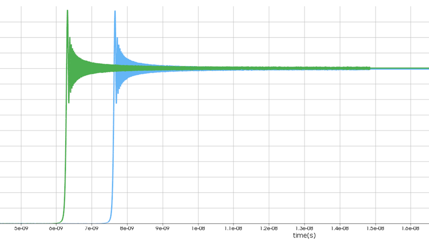

      谢谢老师的回复!针对Q1这个疑问,我想继续请教一下,为什么当这个频率不在多个光源频率的中心,仿真出来的色散延迟会有差错呢?这种情况在带宽大时体现的更明显。
    • xueyi_yan
      为了说明这个事情,我做了以下尝试,光源1:193.075THz; 光源2:191THz。下图1是没有将仿真的中心频率设置在多光源频率的中心处(仿真中心频率:193.1THz),图2是仿真出来的两个光源延迟时间,和我理论计算的差距有些大。
      图3是将仿真的中心频率设置在多光源频率的中心处(仿真中心频率:192.0375THz),仿真出来的两个光源延迟时间,几乎可以和理论计算吻合。

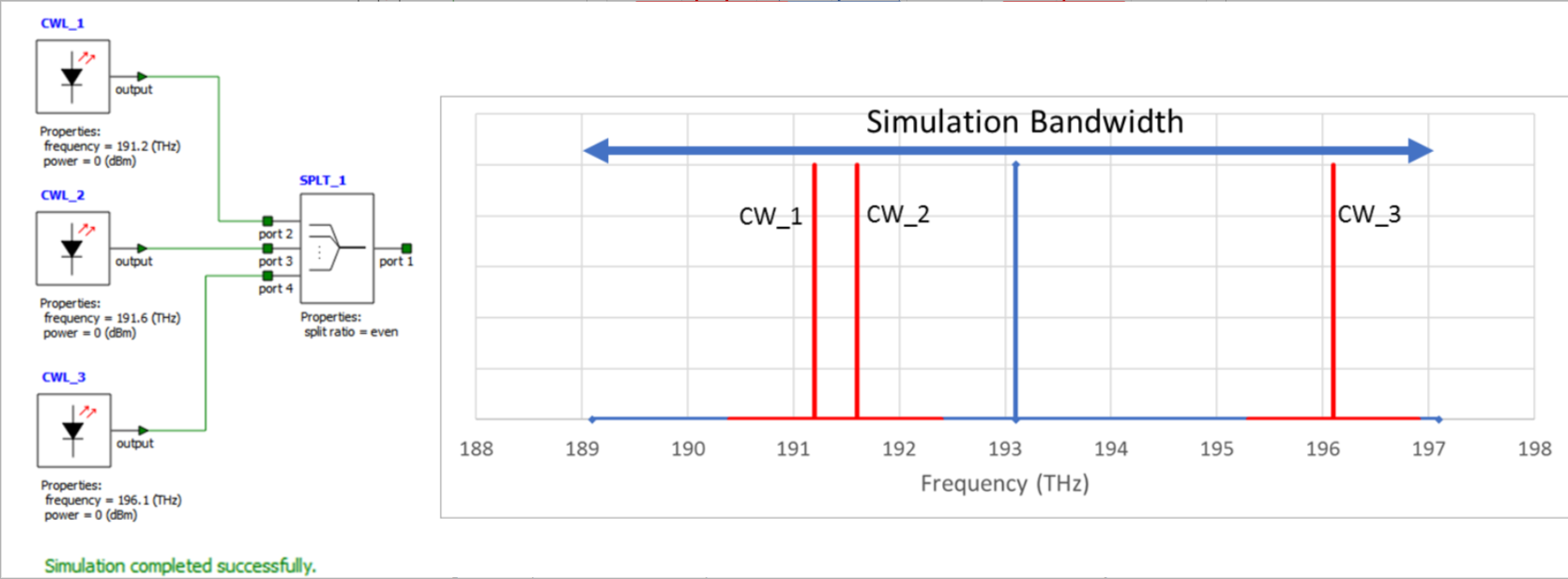

      针对频率不设置在光源频率中心的问题,我也看到过官网案例,如下图4。案例中采样的中心频率并不在多波长的中心,这说明只要带宽能覆盖住所有的波
      长即可。期待您的回复!谢谢老师!

      图4只是说当Simulation Bandwidth覆盖所有光源波长时,仿真能够正常运行,这并不意味着获得的结果是可靠的。根据我的使用经验,当有多个光源存在时,最好将仿真的中心频率设置在多光源频率的中心处,这样可以获得最准确的结果。就应用层面来说,只要仿真结果符合预期,那么就达到我们的目的了,如果对求解器底层的原理感兴趣并且是正版用户的话,建议您通过License代理商向原厂技术人员寻求更专业的解答。
