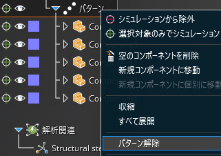

      直線パターンが定義されているため、1つのボディの変更がその他にも伝播する状況になっています。
      まずは下記でパターンを解除したうえで1つのボディを修正してください。
