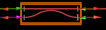

      请问老师,我在仿真微环的耦合区(等效于DC)时,发现同一个port的S参数的abs^2和其透射率T的差距非常大,并且我使用的波导宽度为500nm,理论上来说不会激发多模,结构如下:

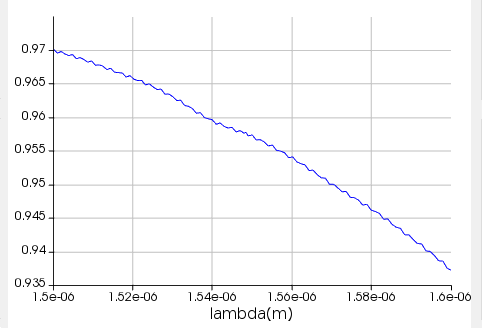

      当左下角port作光源时,右下角的port的S参数abs^2如下:

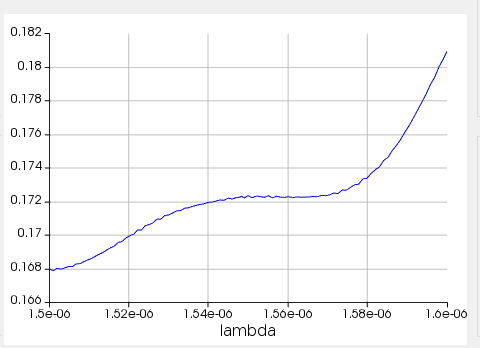

      透射率T如下:
      请问是什么原因导致两者差距如此之大?

      如果S参数abs^2 与总透射率差别大,一般情况是:
      选择的模式错了;
      或者激发了其它模式。
      S是针对模式的,而总透射率是所有模式的结果。你可以多监测几个模式看看,另外也看看这些模式分别看看与你设想的是否一致。
