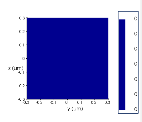

      新建半导体材料,输入材料数值后运行,报错结果为不收敛。使用软件内原有半导体材料,均可运行。再新建一个半导体材料,将数值填为一种软件原有的半导体材料的数值,可以运行。再逐步将其改为我需要的材料数值,就能够运行。但可视化图似乎有问题。比如charge可视化数值均为0

      您好,从您描述的结果来看,这个材料并没有算出结果。您可以查看下Tips for creating a new semiconductor material – Ansys Optics 。新建一个半导体材料,至少包含:
      • relative dielectric permittivity (相对介电常数)
      • intrinsic work function(功函数)
      • Effective mass of the electrons and holes, an(空穴、电子有效质量)
      • Band gap energy (禁带宽度)
      • a constant lattice scattering mobility (晶格散射迁移率)
      您使用了其他材料的材料更改,会使用该材料的其他信息,与您用的材料并不匹配。
