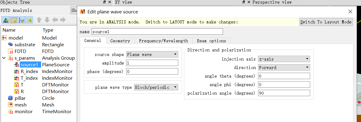

      您好,我最近也有看官网超透镜的这个例程,在学习中发现了一个问题,想跟您咨询讨论下。具体问题是这样的:在第一、二步中对单个纳米柱进行仿真分析时,将光源polarization angle变为90度时,发现仿真结果并不收敛,请问这是因为什么呢?
      这是时间监视器监测的结果:
    • Guilin Sun

    • 君与同行
      你将偏振改变90°之后,结果不收敛,看你的仿真单元,很可能是对称反对称边界条件使用错误。具体用法可以参考孙老师给过的介绍。
      这部分只能简单的提一下,FDTD中支持将监视器的仿真结果(电场分布)直接导出成ZEMAX支持的ZBF文件,这部分需要单独购买额外的License,具体要和当地代理联系。
      使用导出ZBF的功能将ZBF文件导入ZEMAX中,作为POP——物理光学传播模块的”自定义光源“,便可以得到图中所示的结果。
      PS:ZBF文件由于软件机理的限制,仅支持EX和EY分量(Z为传播方向),在某些情况下和实际结果存在区别,这点要注意。
