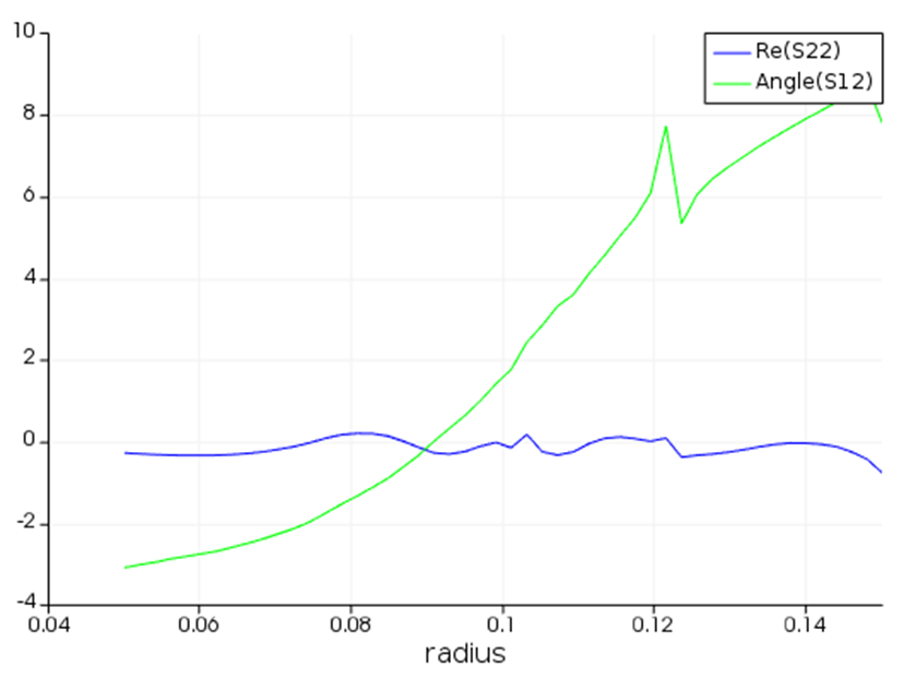

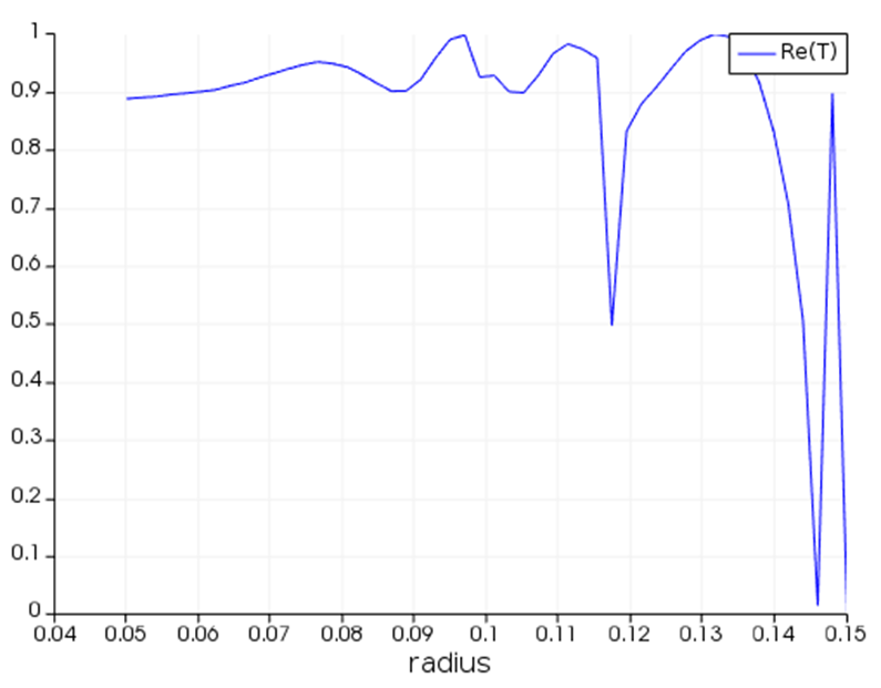

Subscriber老师,您好,我正在做一个超表面仿真,是对一篇文献的复现。文章如下
May 10, 2022 at 5:38 pmGuilin Sun
Ansys EmployeeQ1:请问出现警告的原因是什么呢?需要如何改进呢?

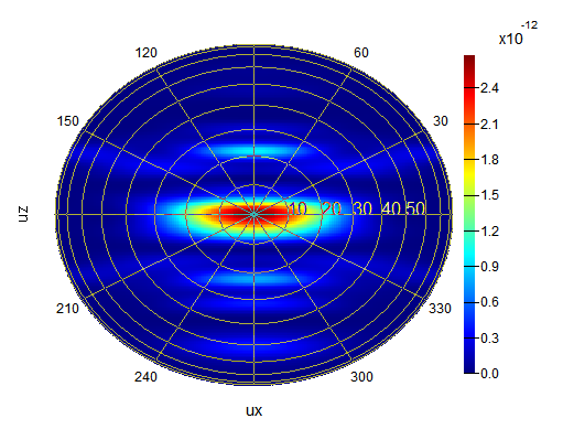

A:说明你的结构有高级衍射,你可以用Visualizer看远场。此方法假设是平面波,如果有高级衍射,近场不均匀,需要用远场分析。你要好好看看分析组的选项。不过,有高级衍射的情况下一般很难使用这样的器件,你可以想一想为什么。或许你的设计参数有问题,或者需要进一步增加仿真时间,减小autoshutoff min。
Q2:这样的结果正确吗?
是否正确需要你来判断,是因为仿真不彻底(时间,autoshutoff min)还是其它?与什么相比正确不正确?
Q3:在对S参数进行设置的时候我的Metamaterial span为0.15μm,但后续对antenna进行扫描是从0.05-0.15,请问有什么影响吗?
扫描你可以修改这个参数,看你实际怎么设计了。你想一下这个问题不难解决。有问题另外发帖。

监视器中监测的频率点太少,现在是缺省的5个,所以结果是折线。用51试一下。

Ansys Employee如果仅是查看,那么上面的结果不是已经显示出来高级衍射了吗?

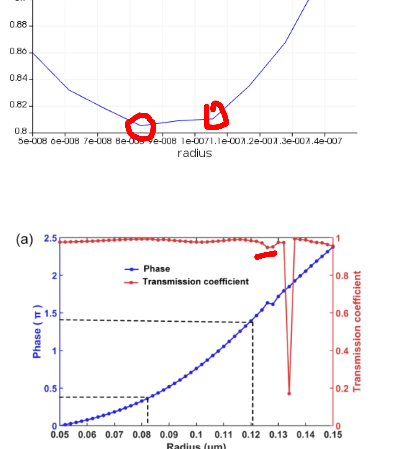

这次看到了你的结果与文献结果:
显然你扫描点太少了。
重复他人的结果并不容易,参见 Ansys Insight: 我的仿真结果为什么与文献或实验结果不一致?May 19, 2022 at 8:46 amMay 19, 2022 at 3:42 pmGuilin Sun
Ansys Employee得到的相位和透射率基本符合文献的趋势就可以了,没有必要花太多精力去复现别人的结果,最好是设计自己的。
警告只是警告,提醒一下。你修改脚本提高这种变化的容忍度就不提醒了,但是并不代表高级衍射就不存在。
可以用远场,可能官网zemax的脚本用的是远场。远场可以选择零级,当然就不警告了,但是并不代表高级衍射不存在,将来的结果不会比没有高级衍射的好,你可以琢磨一下。
