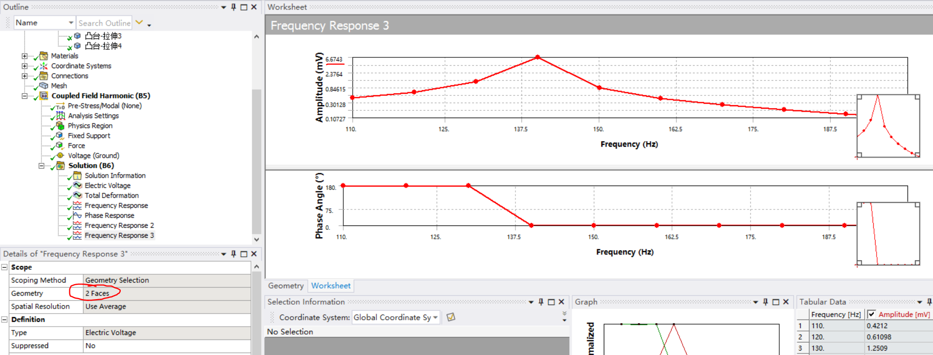

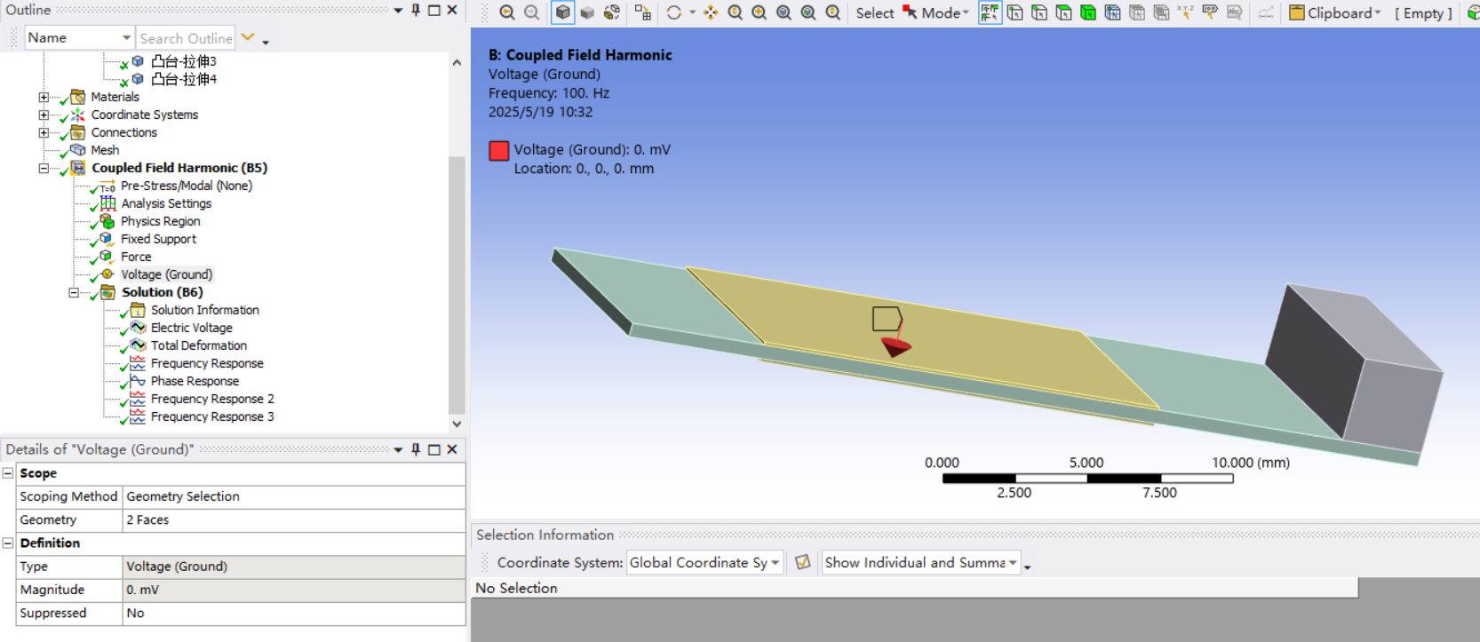

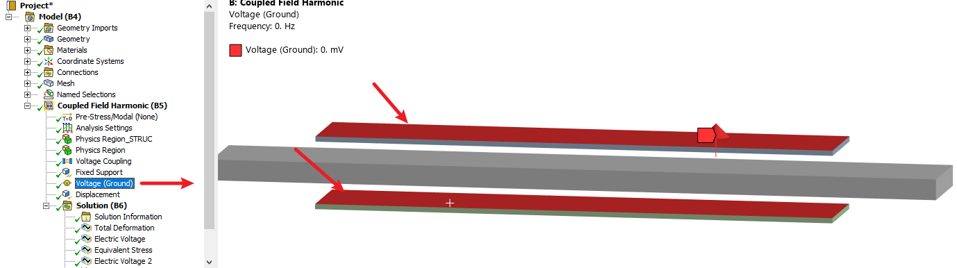

      寻求帮助,如图,上下层是压电陶瓷材料,中间层是铝合金材料,右端是质量块。在质量块末端施加1N的力后,我想得到仿真后的压电陶瓷的输出电压是多少?我把压电陶瓷与铝合金的上下两个接触面定义为0电压,在Frequnecy responsede的电压曲线中,scope里选中的是压电陶瓷的上层的上端和下层的下端,两个面。这样做仿真出来的结果是错误的,请问哪里有问题?

      很高兴能收到回复,材料设置以及压电陶瓷的极化方向等应该是没有问题的,我想知道应该给上下层的压电陶瓷,4个面中哪个面施加0电势,才能得到正确的结果。以及在后处理中,选中压电陶瓷的哪个面或者几个面来分析电压幅值的频率响应。如果您需要具体了解哪个方面的信息来判断,请麻烦您告诉我,再次感谢您的回复。
    • yuguo553

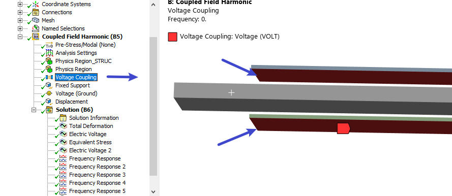

      我刚刚采用ChatGPT的方法,只对上层压电陶瓷的顶面定义为0电势,然后后处理的压电频率响应中选取下层压电陶瓷的底面,得到的压电陶瓷的输出电压有15V左右,现在似乎合理一点。我想是对压电陶瓷的连接采取的并联还是串联有关,想请教一下您关于这个问题的看法,十分感谢。

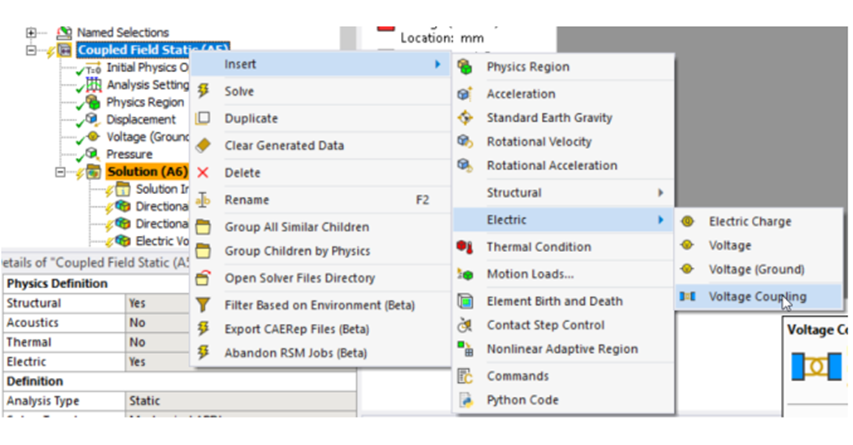

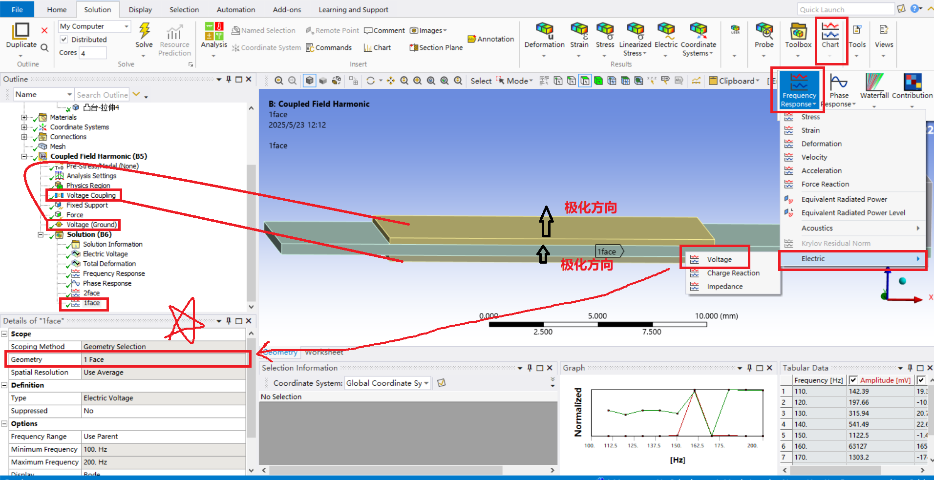

    • Huadong Sun
      可以尝试在压电陶瓷极化方向一端面设置Voltage (Ground),另一个面设置Voltage Coupling。
    • yuguo553

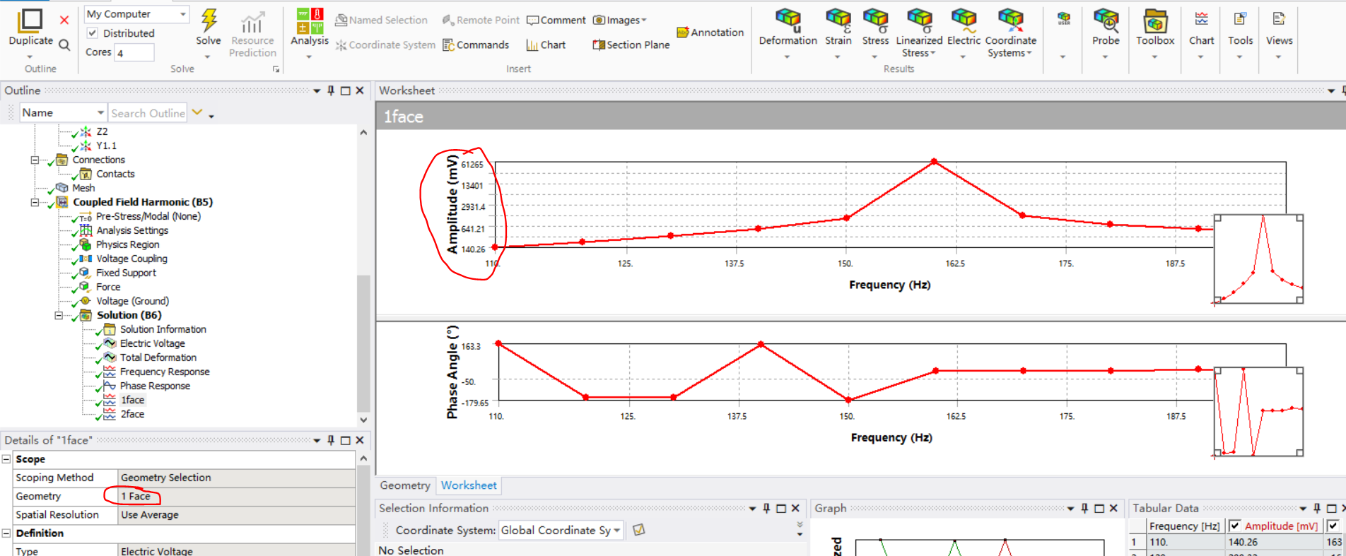

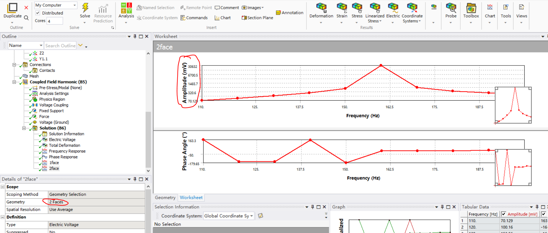

      再次感谢您的帮助,这次得到的答案似乎合理一点了,还有一些问题想请教一下。

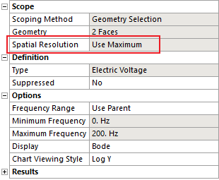

      我发现左下角标记的地方,如果选择的是Voltage Coupling面得到的结果,是选择Ground和Voltage Coupling得到的结果的两倍是什么原因?
      如果我想外加电阻或者其他电路应该怎么操作,是添加其他模块到这个里面吗?
    • Huadong Sun
      应该是被接地测的电压平均导致的,可以尝试将结果设置为Use Maximum,另外两个压电陶瓷的上下面分别设置Voltage (Ground)和Voltage Coupling。
      导出给外加电路没看到类似的案例和流程。
    • yuguo553
      感谢您的回复,顺利解决了问题,受益匪浅,祝工作顺利,生活愉快!
