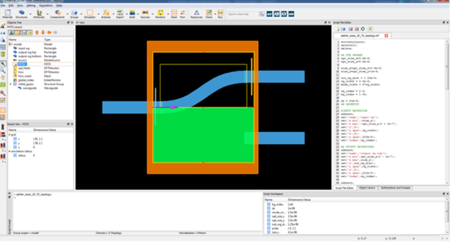

      Step 1: Define base simulation project
      首先需要定义基础仿真文件,它含有器件的普通结构,含仿真区,输入输出波导,模式光源和监视器。本例50:50 splitter的工作波长是1450nm 到 1650nm。可以使用脚本文件生成splitter_base_2D_TE_topology.lsf
      打开FDTD并运行脚本文件后可以看到
      结构组‘initial_guess’生成优化的器件的起点,不过这个并不是必要的,拓扑优化也可以从零结构开始优化。 当然,先有初步结构可能会减少迭代次数。
