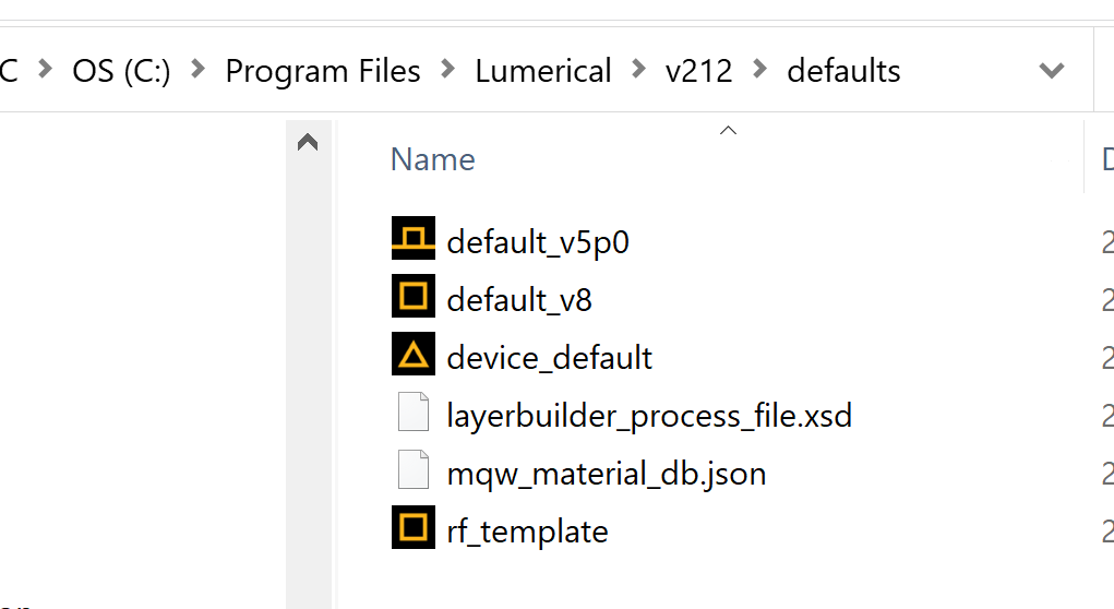

      如果想永久加入材料库,请按下列步骤操作:
      1. 找到软件安文件夹。缺省位置是
      2. 将含有材料数据的文件拷贝到桌面上
      3. 打开文件进行修改,比如几个测试的材料模型要删除,以免以后有不需要的材料在里面
      4. 再将此文件拷贝回前面的安装目录里,注意这个操作可能需要管理权限
      5. 关闭所有仿真文件,再次打开FDTD,材料库会自动更新
