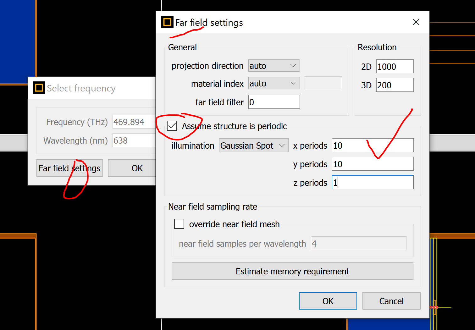

      Hi everyone,
      I have a question about the example lithography using alternating phase shift mask.
      https://support.lumerical.com/hc/en-us/articles/360041783894-Lithography-using-alternating-phase-shift-mask
      There is an analysis group called "image_field" In the example file and it includes a monitor called field.
      After running the script written in "image_field", the aerial image comes out.
      However, there are some sentences in the script don't make sense.
      # for simulation N lambda in width, there are 2N+1 propagating orders
      ngx=21; # number of propagating grating orders
      ngy=21;
      The monitor area is constrained to the FDTD region, which means that the value 1.93 um (x span) become 1.54 um (FDTD region).
      Can anyone explain to me why the ngx and ngy are set to be 21?
      大家好,我對於你們提供的例子 lithography using alternating phase shift mask 有些疑問。
      範例之中的物體中有個"image_field",用程式來將近場資訊到遠場來做分析。
      但是他程式中有幾行是寫說做farfield傳播時是定義ngx和ngy做空間上的格點,而這些格點的數值是根據width的大小相對於波長來定義。
      但原先在"image_field"中的field monitor因為FDTD的模擬區域大小從1.93um (10倍波長)最後得到1.54um。
      可不可以幫忙解釋為何使用21作為空間上的格點還是行得通,謝謝。

      FDTD的模擬區域大小: 在周期方向,按一个周期设置;在传播方向,一般建议每面有半个波长的距离到PML,这个并不是严格规定。
      实际的衍射严格说应该用Grating分析。不过近似有有限个周期也可以。下面是10X0周期的 衍射
      实际只是正负8个加零级。用光栅分析:
       ?gratingn("image_field::field",1);

      证实这个。
      所以,21个周期足以接近理想的无限重复结构了。
      不过,我估计这是用近似方法的一个例子,因为用光栅分析的已经有其它例子了。
    • r08941116
      謝謝孫老師的回覆
      想再多請教2個問題
      第一個是從何介面得到10X0周期的衍射資訊,請問是經由farfield setting嗎?
      第二個問題是既然 ?gratingn("image_field::field",1);這個code得到的結果共有17個orders,要怎麼要得到21的數字以及為何代表無限重複結構?
      再請老師撥冗回復,非常感激
      Yu Kai
    • Guilin Sun
      A1: 如果仅做10*10,可以在Visualizer里,或者脚本中都可以。
      A2: 光栅分析得到的是衍射级,用21个周期得到的结果与无限周期即光栅结果一样。其实完全可以用光栅分析计算这个问题。只是这个理想选用了有限周期而已。
