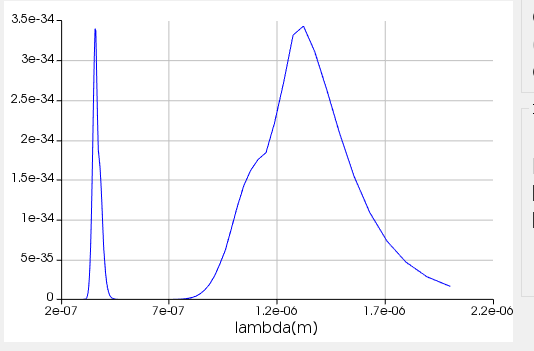

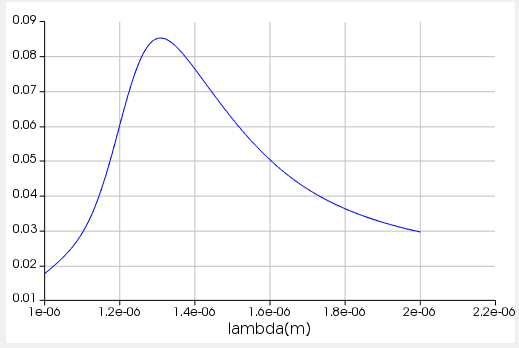

Subscriber老师您好, 我用chi3材料进行模拟时,设置x3为2.16e-18,有基材,但是最后模拟结果在共振频率的三倍频处出现了一个超大的峰,去掉autoshutoff条件也还是如此,改变x3的值,也不会改变峰的高度,请问该怎么办?还有就是设置chi3材料的时候,有基材的情况还需要设置x1吗?
January 27, 2022 at 5:26 pmJanuary 28, 2022 at 5:58 amJanuary 28, 2022 at 7:29 pmGuilin Sun
Ansys Employee如果是频域监视器的话,不用 CWNorm, 因为光源中谐波强度非常小,归一化的话可能不对。
如果是时间监视器,就很难说了,因为其强度很小,傅里叶变换能否能从很弱的信号里面提取出正确结果,是一个理论问题,也许需要一些滤波处理? 这个我没有研究。你可以找一些数字信号处理方面的书和文献看看。January 29, 2022 at 9:32 amPB19000097

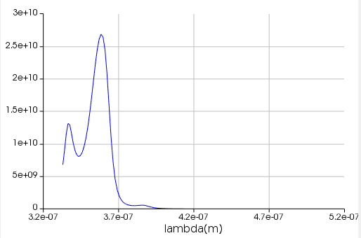

Subscriber同学你好,可以请问一下三次谐波是怎么模拟的吗March 1, 2022 at 4:32 pmGuilin Sun
Ansys Employee"使用了no norm之后,三次谐波的峰高度和一次的地方一样了"看不到你的材料设置,光源设置,无法答复。你这个是频域监视器还是时域监视器的频谱?仿真时间保证了信号彻底衰减了吗?
“可以请问一下三次谐波是怎么模拟的吗”, 如果你说的三次谐波是指Chi3诱发的,可以参考 https://support.lumerical.com/hc/en-us/articles/360041718634-Kerr-effect-on-Gaussian-beam-propagationViewing 8 reply threads- The topic ‘有关chi3材料模拟的问题’ is closed to new replies.
