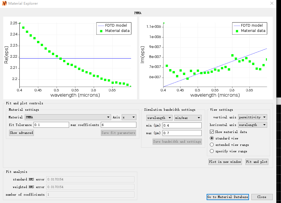

March 28, 2021 at 6:39 am
gyq3819
SubscriberMarch 29, 2021 at 5:23 pmGuilin Sun
Ansys Employee这是因为fit tolerance 是0.1,而拟合的RMS误差0.017,已经满足要求了。要进一步提高拟合精度,应该减小 fit tolerance,比如用1e-5,达不到的话会用到max coefficient. 参见 Ansys Insight: Material Explorer设置fit Tolerance,max coefficients 和imaginary weight的数值,这三个设置的设置准则是什么?
October 9, 2021 at 2:52 am韩伟彬
Subscriber.老师您好,我的材料折射率跟这个很相似,实部是1的数量级,虚部是1e-5数量级,fit tolerence设置成1e-5虚部拟合还是非常差,请问是因为虚部太小导致的拟合结果差的原因吗?还有办法拟合得准确些吗?
.October 13, 2021 at 3:45 pmGuilin Sun
Ansys Employee.weight 是虚部的权重,你是说虚部拟合不好吗?那你应该增加其权重而不是减小。如果是自然材料,一般通过各种调整应该能拟合的比较好;如果是人造材料就难说了。当然,已经1e-5数量级了,估计对结果影响很小,基本可以忽略不计。
.Viewing 3 reply threads- The topic ‘请问材料拟合为什么会是这个样子,我用的材料是PMMA,材料折射率的数据是网站下载的,应该是没错的。初学者还不太懂 FDTD model表示的意义’ is closed to new replies.
