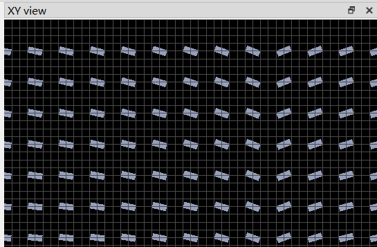

初步看起來這是超表面的模擬。
事實上,您可以參考論文中的描述,如果文獻中也是使用平面波,那您可以參考超透鏡的範例。在這個範例中,我們使用平面波,因為結構非週期,裡面的邊界條件是PML,這樣的搭配理論上會產生非物理的場,所以我們在結構中人為添加一個孔洞,減低這些非物理的場。
December 10, 2021 at 12:09 pmTgAno
Subscriber您好
初步看起來這是超表面的模擬。
/forum/discussion/comment/139969#Comment_139969谢谢,用了PML
