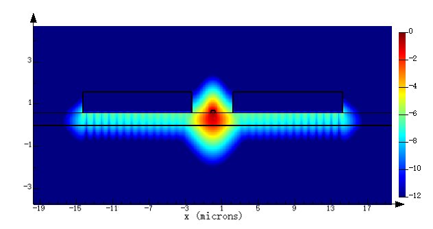

Subscriber您好。我想利用FDE 计算模场的金属吸收损耗和群速度
首先,我再计算金属吸收损耗时,在x方向上采用不同的边界条件metal/pml,得到的模场分布图不相同。

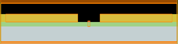

November 23, 2021 at 6:26 pmGuilin Sun

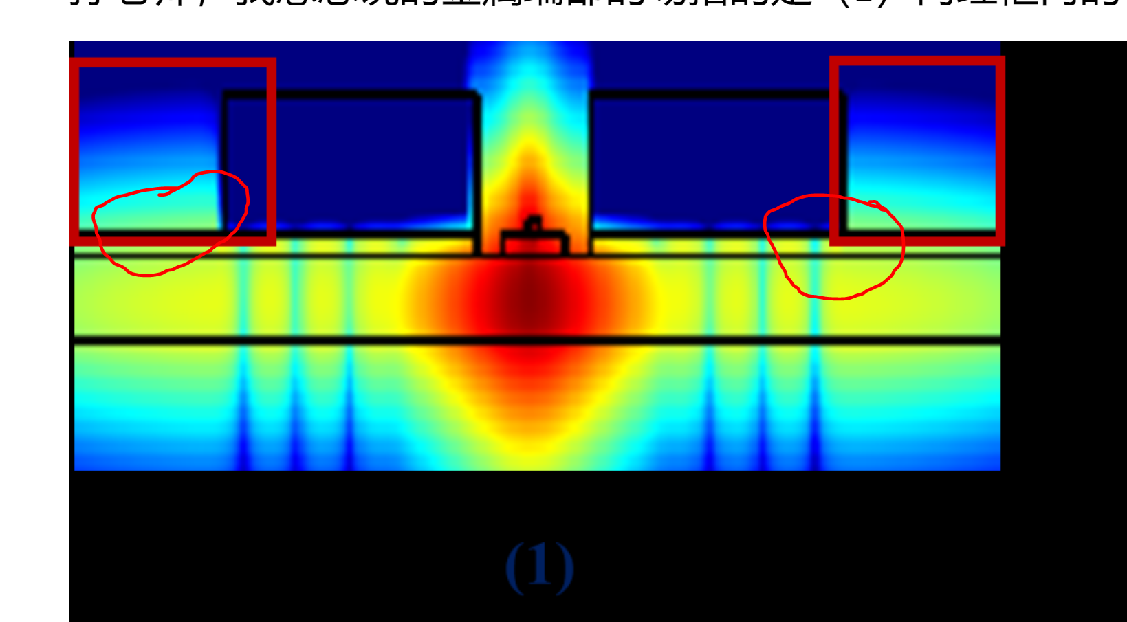

Ansys EmployeeC 与AB不同是正常的,因为结构不同。AB是假设金属部分为无限宽,C为有限,其边缘有很强的场满足物理原理。 A与B相同结构不同结果的原因是,使用Metal边界相当于把这个结构放进理想金属的盒子里,但是原来模式延申的场被金属边界反射回来了。 正确的方法是用C结构,A的边界条件,即PML。November 24, 2021 at 3:33 amGuilin Sun
Ansys Employee忘记提醒了,以后写中文请直接发到中文论坛!November 24, 2021 at 3:40 amNovember 24, 2021 at 4:25 pmGuilin Sun

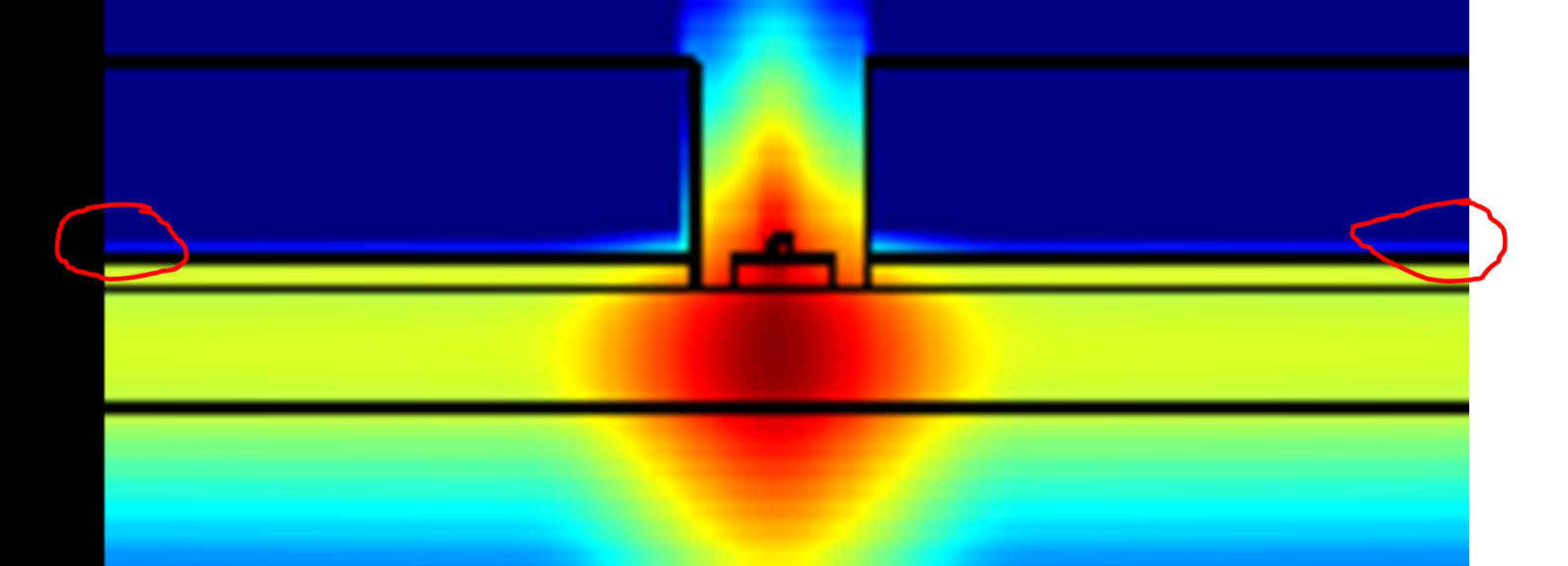

Ansys Employee你可以看出,在金属片的末端仍有场下面显示的仍然是驻波形式,你增加金属片末端到PML之间的距离试一下看看结果有无改善。November 25, 2021 at 11:59 amNovember 25, 2021 at 4:42 pmGuilin Sun

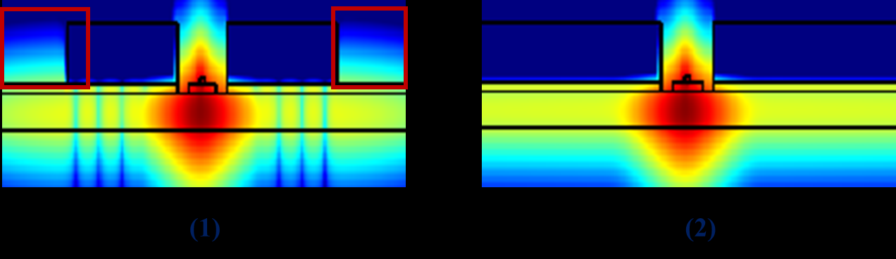

Ansys Employee是驻波。说明金属端部的场衰减较慢。与FDTD一样,PML不能将场截断,否则就有这种现象。
November 26, 2021 at 1:50 amNovember 26, 2021 at 2:56 pmNovember 26, 2021 at 3:34 pmwj1996
Subscriber谢谢您的回复。另外,我想请问,一般这种带金属的仿真,在厚度方向上,网格尺寸一般需要多少呢?需要将趋肤深度内的网格尺寸远远小于趋肤深度吗.(我记得您之前回答过类似的问题,但是找不到之前的帖子了)
November 26, 2021 at 4:46 pmGuilin Sun
Ansys Employee对于FDTD是对的, FDE倒是没有严格要求。 2的情况很明显模式被截断了。应该让模式场再边界上几何为零。因此需要加大横向尺寸,固定网格大小。November 8, 2023 at 11:21 amZhiwei Zheng
