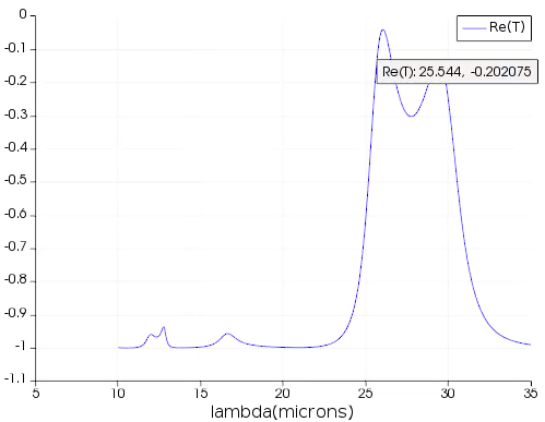

Subscriber整个仿真工程中我们可以将其等效称为一个FP腔,结构底部设置为了metal边界,形成反射。当光垂直入射进入结构的时候,得到的反射谱线比较光滑,如图一所示,之后我将其改成了光斜入射,入射角度为20度,此时反射曲线出现震荡的现象,震荡周期大概是150~ 180nm,如图二所示。我修改了auto shutoff time也无法将其改成平滑的曲线。

Ansys Employee斜入射你用的什么边界条件和光源以及PML?
一般情况可以用BFAST, 参见 Ansys Insight: FDTD Solutions中的最新BFAST光源技术及其应用
如果入射角度大,或者想得到更高的精度,可以采用平面波+Bloch 边界条件,然后扫描波长: Ansys Insight: 用Bloch边界扫描波长的问题(也适合斜入射TFSF光源)
如果斜入射但是使用Periodic 边界条件,而且不是BFAST 改写这种边界条件,结果就是错误的。
PML 的厚度建议半个波长左右。 如果有高级衍射大角度,建议使用Steep Angle PML。
假设边界条件和光源正确,透射率反射率大于1,最可能的原因是仿真时间不够Autoshutoff min 太大,参见 Ansys Insight: 为什么说仿真时间要足够长才能得到正确的频域结果
June 2, 2021 at 1:58 amzenghy
Subscriber谢谢老师的回答,根据您的回答我对光源(平面光)改成了BFAST,边界的话底部z轴方向是界面metal,垂直于x轴和y轴的边界是Bloch,z轴另外一个测试反射率的一边设置的PML,也尝试设置了Steep Angle PML,但是出现了不收敛的情况。即使收敛还是会震荡。不知道是否还是我的设置问题

June 2, 2021 at 3:12 pmGuilin Sun
Ansys Employee不收敛应该是PML的问题,将PML边界移动远一点,厚一点,有大角度用Steep Angle PML32或者64层,或者借用其PML参数用CustomPML层数增加到128等;参见
Ansys Insight: FDTD算法中pml的类型和选择
Ansys Insight: 如何放置PML,到底应该离开物体多远才合适?
Ansys Insight: 修改PML哪些参数可以有效抑制FDTD发散
即使收敛还是会震荡应该是仿真时间不够造成的,参见

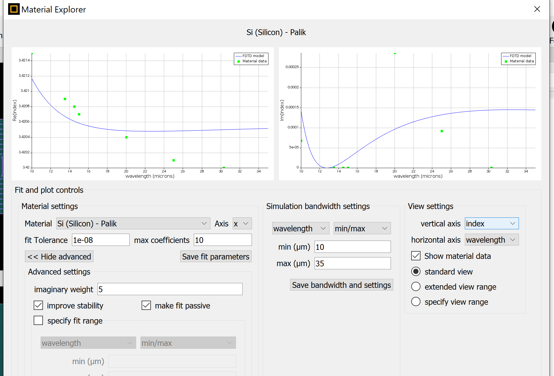

June 8, 2021 at 2:52 pmzenghy
Subscriber在很宽的光谱情况下,材料拟合怎么样?BFAST并不适合任何情况,特别是有的材料虚部很小的情况可能会出现数值问题。
初始仿真不建议用很细的网格,请先使用网格精度2,最细的地方用三个网格测试看看。初始仿真先不要追求精度,先解决其它问题,最后再改善精度、
网格是按材料内最短波长划分的,当波长范围太宽的时候,假设最长与最短差20倍,那么,当网格精度为2时,网格最小尺寸相当于最短波长的十分之一;因为波长差20倍,对长波长来说精度为200分之一,完全没有必要。
请先考虑是否必要研究如此大的波长范围,实验上能否用一个探测器测试不同波长的响应,可能需要先斟酌一下。

/forum/discussion/comment/120526#Comment_120526老师,您好!波长范围确实需要这么大,材料确实拟合不够好,主要用的半导体Si材料。如果换成Bloch,进行sweep,对内存要求很大吧。在这种情况下是否还可以使用BFAST呢?如果可以,是否是对材料进行修改?这样结果是否是可靠的呢?谢谢老师!
June 9, 2021 at 4:49 pmGuilin Sun
Ansys Employee1: 可以用Bloch边界条件来扫描波长,只是每个波长仿真一次,用的时间较长而已,内存并不需要很多。参见 Ansys Insight: 用Bloch边界扫描波长的问题(也适合斜入射TFSF光源)
2:材料拟合当然可以改善:不过,在10到35微米之间材料库中的折射率数值是否可靠就不清楚了,请你自己确认。此波段折射率实部的色散几乎可以忽略,虚部也很小:
我倒是建议你用一个折射率数值就可以,不用材料库中的色散模型,看看结果如何?毕竟BFAST快很多。
