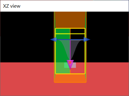

Subscriber您好!想问一下,如果被测三维结构是一个单沟槽结构,在x方向上关于y轴对称但非周期性、在y方向上沟槽无限延伸,所采用的光源为高斯光源(薄透镜法),那么在设置边界条件时,只能x、y、z方向都设置为PML边界条件吗?能否在x、y方向上设置(反)对称边界条件呢??如图所示:
February 22, 2022 at 6:48 pmGuilin Sun
Ansys EmployeeQ: 那么在设置边界条件时,只能x、y、z方向都设置为PML边界条件吗?
A: 根据你的描述,只能如此, 虽然与器件不符,但是必须满足光源的性质要求。因为实际薄透镜光源仅照明器件的一部分,所以是有限尺寸,因此要有PML。
Q:能否在x、y方向上设置(反)对称边界条件呢?
A: 只要器件和光源有这种性质,没有问题。
February 23, 2022 at 6:38 am18205091986
Subscriber老师您好,感谢您的回答,您的意思是,只要器件和光源都具有对称性,那么就可以使用(反)对称边界条件吗?对于我的这种结构和所采用的高斯光源,是否可以在x、y方向上使用(反)对称边界条件,在z方向上使用PML边界条件呢?
February 23, 2022 at 3:37 pmGuilin Sun
Ansys Employee可以呀,没有什么可以阻挡你使用的,因为你已经说了,器件和光源都具有对称性,没有问题。Viewing 3 reply threads- The topic ‘高斯光源与(反)对称性边界条件-FDTD’ is closed to new replies.
