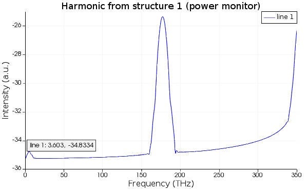

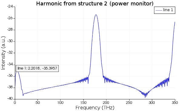

April 14, 2022 at 4:02 pmzhaoyaotian
Subscriber请问一下这里的非线性频率的"能量"(或者相对能量),为什么是用透射率乘source power来计算的:
power_w0=T_w0*sourcepower(f);
但是官网给出的另一个例子用的是坡印亭矢量的积分来算的:
#!3D simulation:
# disable CW norm
nonorm;
# get poynting vector from monitor.
Poynting = getresult("monitor","P");
# integrate real Pz to get power. Assume this monitor is 2D, in the YZ plane
# This quantity will have units of Watts/Hz^2 due to the use of the nonorm state
Trans = 0.5 * integrate(real(pinch(Poynting.Px)),1:2,pinch(Poynting.y),pinch(Poynting.z));
# package data into dataset
T = matrixdataset("T"); # initialize dataset
T.addparameter("lambda",c/Poynting.f,"f",Poynting.f); # add frequency parameter
T.addattribute("T",Trans); # add transmission attribute
# optionally, visualize data
visualize(T);
而我在采用后一种算法进行计算时,并不能得到一个w0的光和2w0的光之间,相互耦合的结果(由于相位失配)。
想请教一下这是为什么。
April 16, 2022 at 9:20 pmGuilin Sun
Ansys Employee"请问一下这里的非线性频率的"能量"(或者相对能量),为什么是用透射率乘source power来计算的:"
是为了得到“绝对”的数值。
“而我在采用后一种算法进行计算时,并不能得到一个w0的光和2w0的光之间,相互耦合的结果(由于相位失配)。”
我不清楚你说的相互耦合是什么意思,当你的监视器有记录这两个波长的结果时,就应该能得到这两个波长的积分。你没有得到这两个波长的积分结果说明监视器没有记录。
