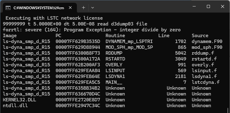

      LS-DYNAにてあるデータを完全リスタートで動的陽解析を実行し,そのファイルを再度完全リスタートで実行しようとしたところ,以下のエラーメッセージが発生しました.
      「forttl: serve (164)」とはどのようなエラーなのでしょうか.
      ご教示頂けますと幸いです.よろしくお願いいたします.

      Hello, what type of restart is this (simple/full)? Have you tried running the latest dev build? I suggest doing a test run with latest dev solver.

        This is full restart.

          full restarts could be problematic. The current error looks like a memory issue in the solver. Please try running the model using development version of ls-dyna. It is available here: https://ftp.lstc.com/beta/mpp-lsdyna/Dev/windows/
          Please check with your ls-dyna license provider for login credentials to downlowd the executable.
