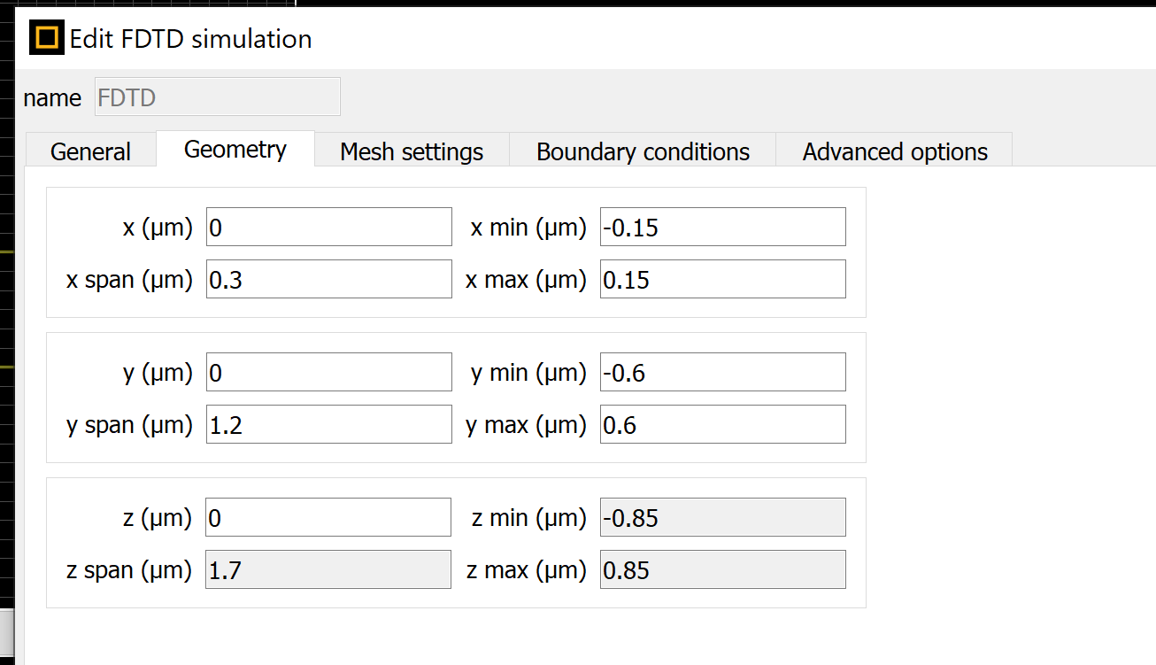

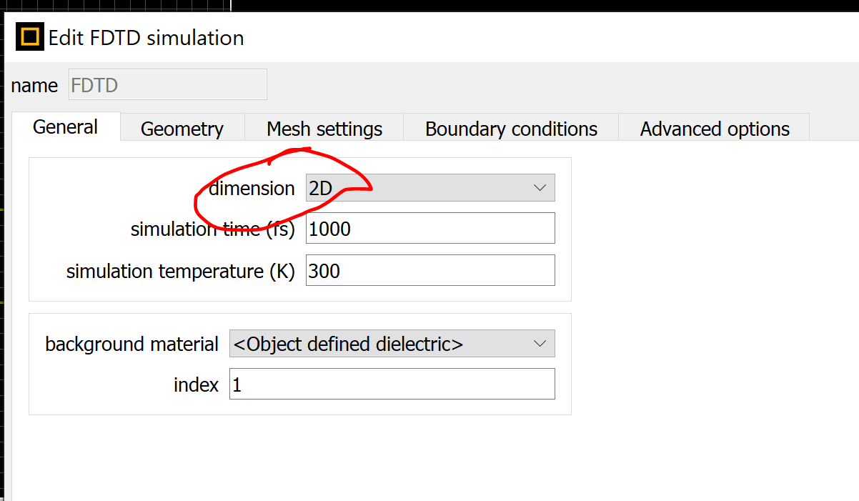

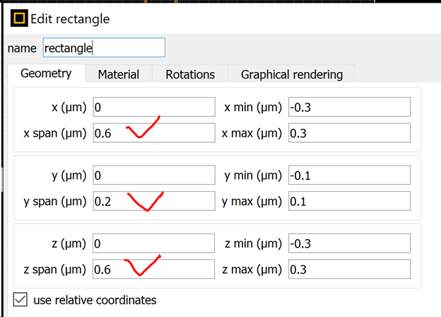

下面做个例子。打开一个全新的FDTD文件,按下了参数修改:

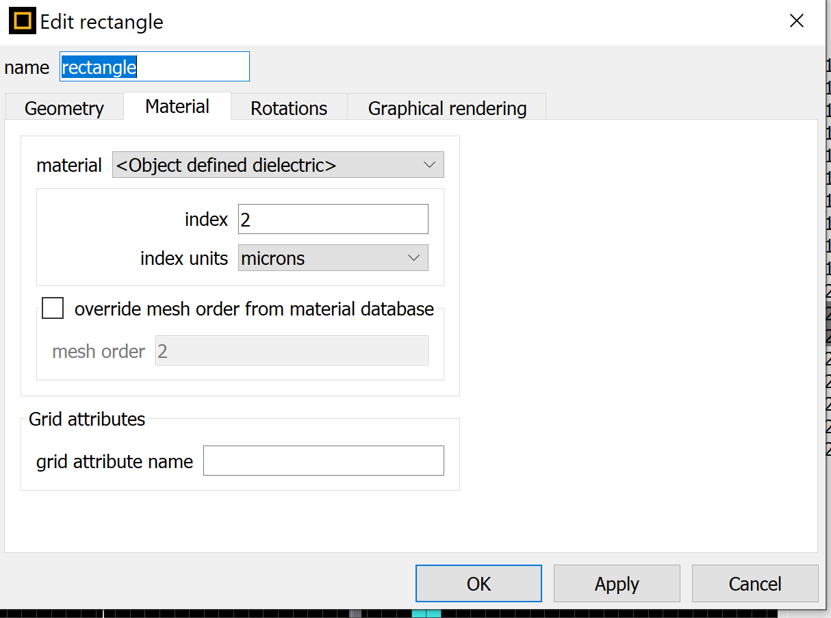

1:设置几何形状并赋材料性质,点击添加Rectangle
2设置仿真区、边界条件,网格精度可以使用缺省(默认)值

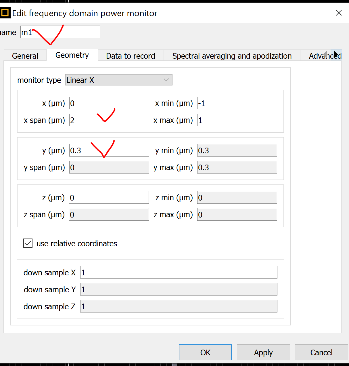

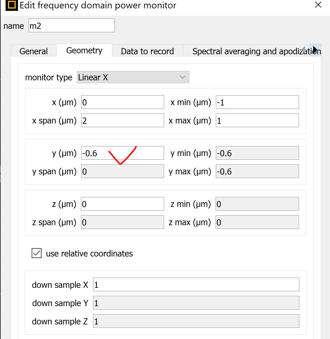

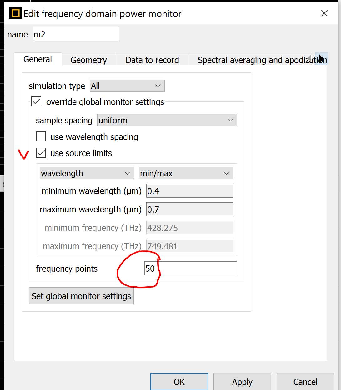

4: 添加合适的监视器
两个监视器的波长、频率点数设置为50个:
再点击添加一个时间监视器。注意修改监视器名字。

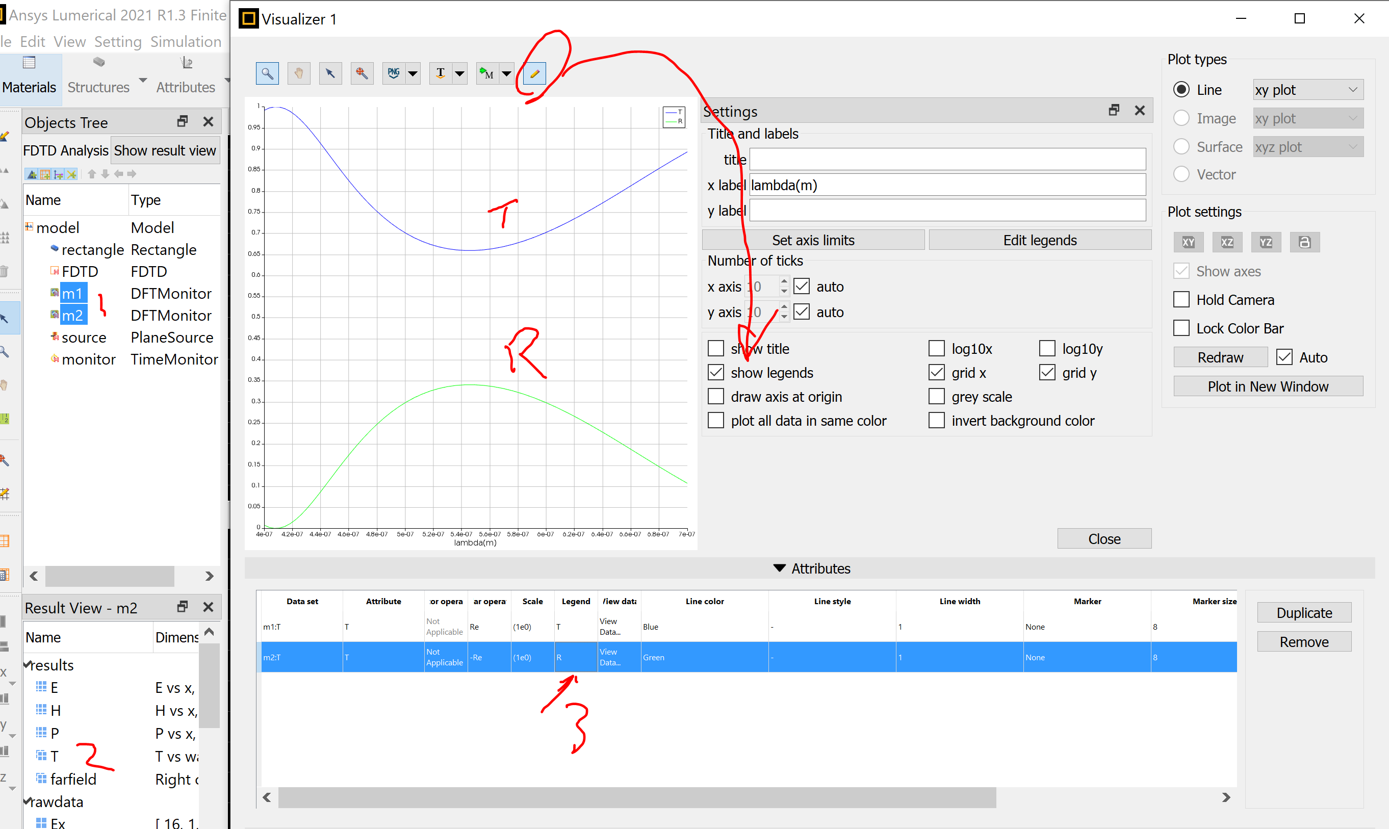

保存文件,点击运行,运行结束,用Visualizer同时看这两个监视器,右键点击,选Visualize,选T,点OK,再修改一些参数,得到
你试一试看看能否得到如上结果。如果能得到,那就恭喜你了!
