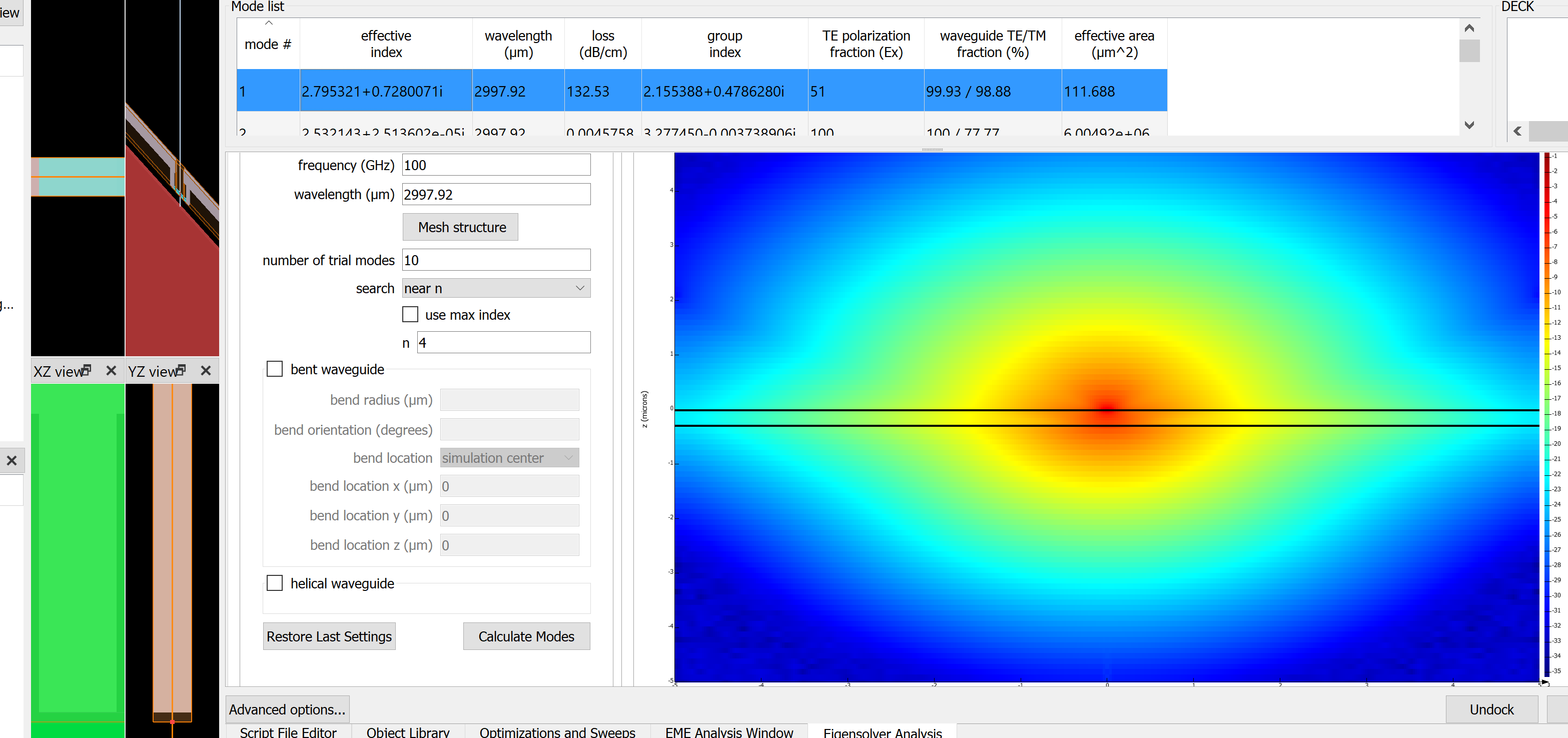

不同Solver求解用的模型有差别也很正常,一般简化是为了加快仿真速度。
A1A2:因为两个文件仿真的频率差别很大,那么起作用的结构也很不同。很小的结构对RF模式几何没有什么作用,因此可以忽略;而对光波长,其模式主要集中在高折射率波导芯,其它大结构对其也没有什么影响,当然可能有少许损耗而已。
A3:折射率是波长的函数,需要自己找。
A3:这个就需要有经验知识,对模式形状为位置有期待,
