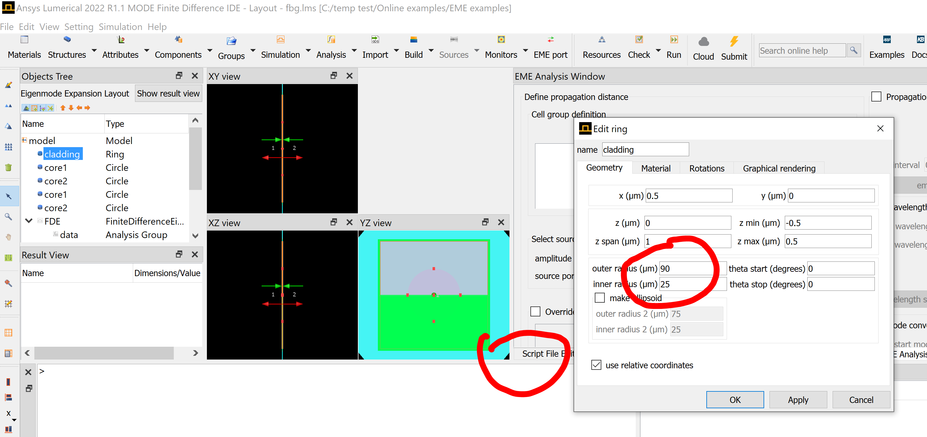

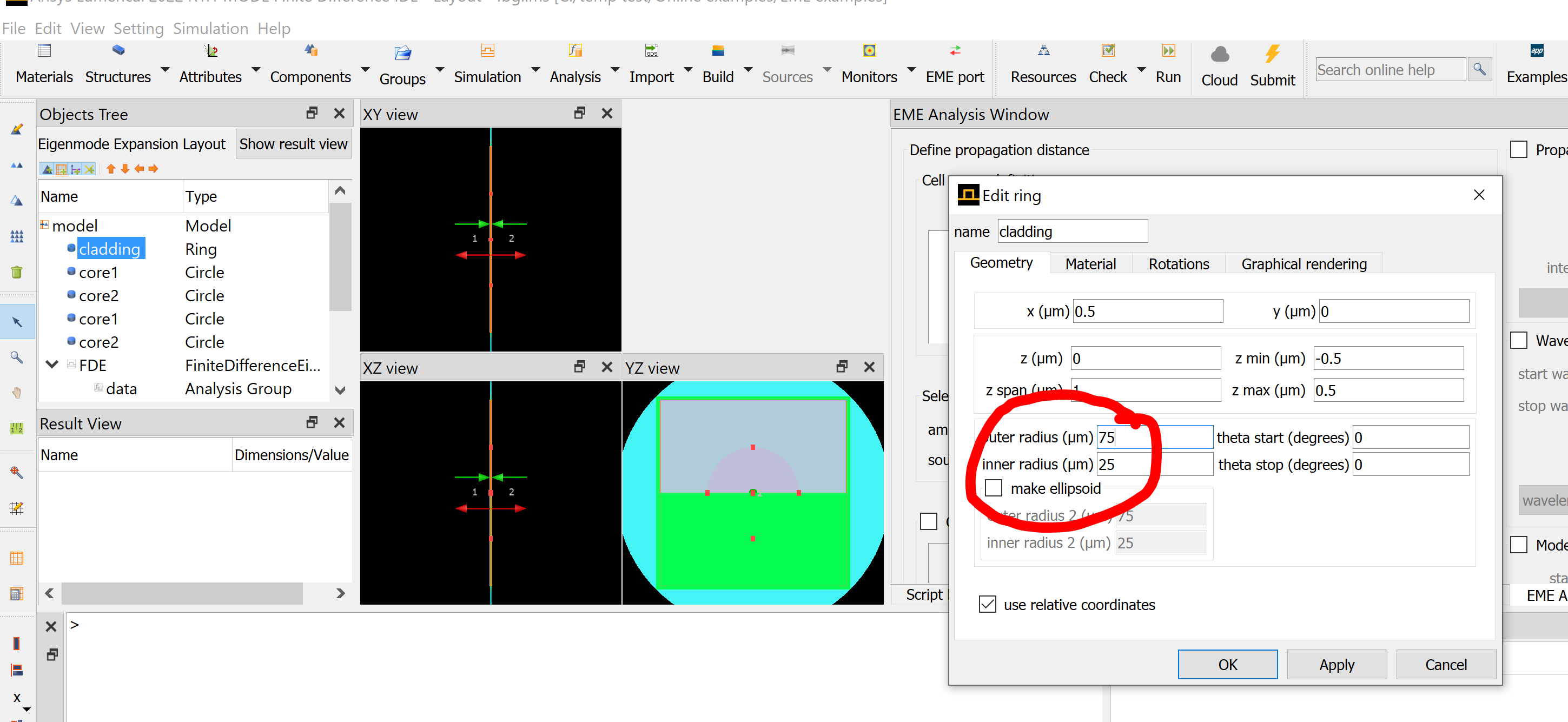

以后提问请尽量给出详细描述,不要图省事让我们猜。你如果给出链接,指明哪个文件,你做了什么仍然无法达到预期,这样回答就直接一些,你倒是省时间了,我们这边不是一样要花费时间找,然后再猜测问题吗?请参考 Ansys Insight: 论坛使用指南,发帖或者发邮件之前敬请阅读 如果是这个例子 https://support.lumerical.com/hc/en-us/articles/360042303654-Fiber-Bragg-gratings 原设置是
    我修改没有问题:
