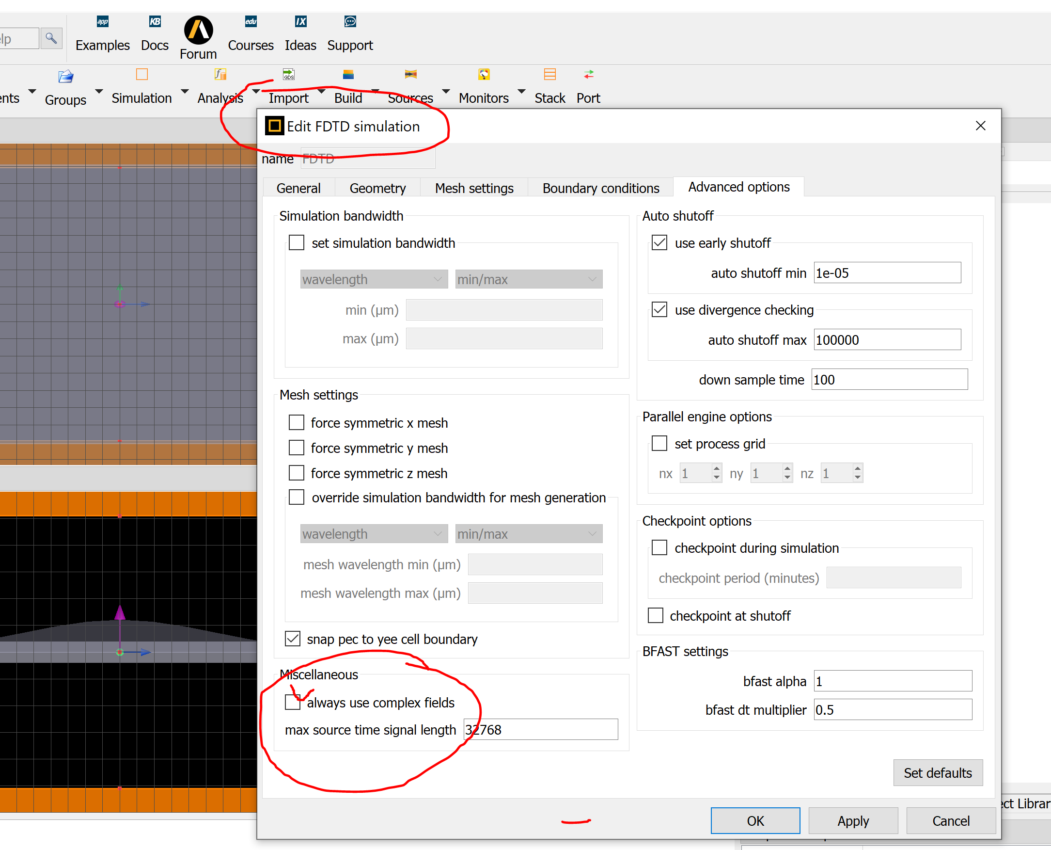

很好的问题。 这两种波导本质上是不同的:光子晶体波导实际上是一个谐振腔,是不是?直波导在脉冲过去后还有震荡,说明PML反射比较严重,请增加PML层数。 慢光光子晶体需要精心设计,而且在很短的波导可能不一定能视觉上看出这个差异。你知道慢多少吗? 请再琢磨一下,先理论上知道慢多少,多长的波导能显示出来,然后可能需要开发一种方法量测这是Delay。一个简单的方法是用复数场:
这样就把Carrier频率调制部分去除了,仅剩脉冲的形状部分。 注意,用时间差计算Delay,可能与脉冲形状有关,而且一般监测的是Peak的位移,因此与群色散也有关系。从这个意义上讲,也许可以用频域监视器结果的位相差来量测。请参考一些文献看看他人是怎么做的。
