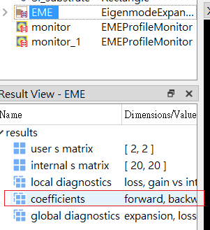

您好 您使用的mode數目足夠嗎? 您可以打開EME結果的coeffiicient觀察一下,裡面會有對應到每一個mode的係數。如果很高階的mode仍有係數,會建議您把Mode數增加。 另外,您也可以檢查一下port的大小是否足夠,邊緣的場是否夠低。有時候port寬度太小也會有問題。
