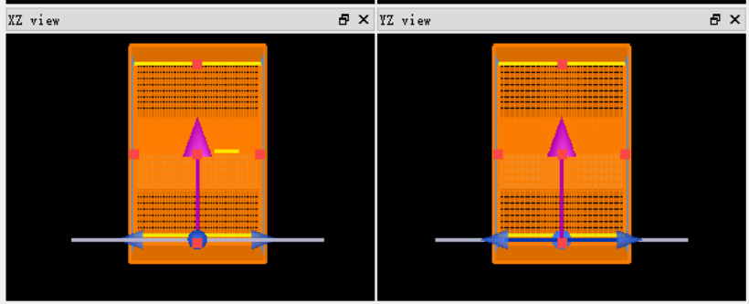

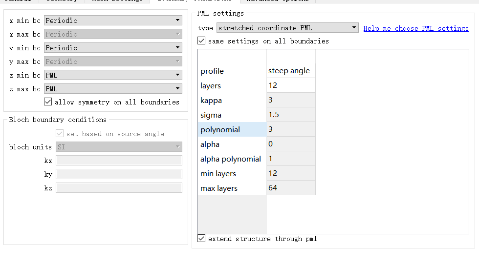

@gsun 老师,非常感谢您的回复与解答。 从配置结果来看(具体情况如下图),我可以确保PML距离结构表面半个波长以上了。
我在想是否是PML层太薄的原因,但我翻阅了下您之前关于PML设置的相关帖子,始终没有找到关于调整PML层厚度和位置的帖子,请问怎样来设置PML层的厚度跟位置呢?计算中我采用的设置方式为:

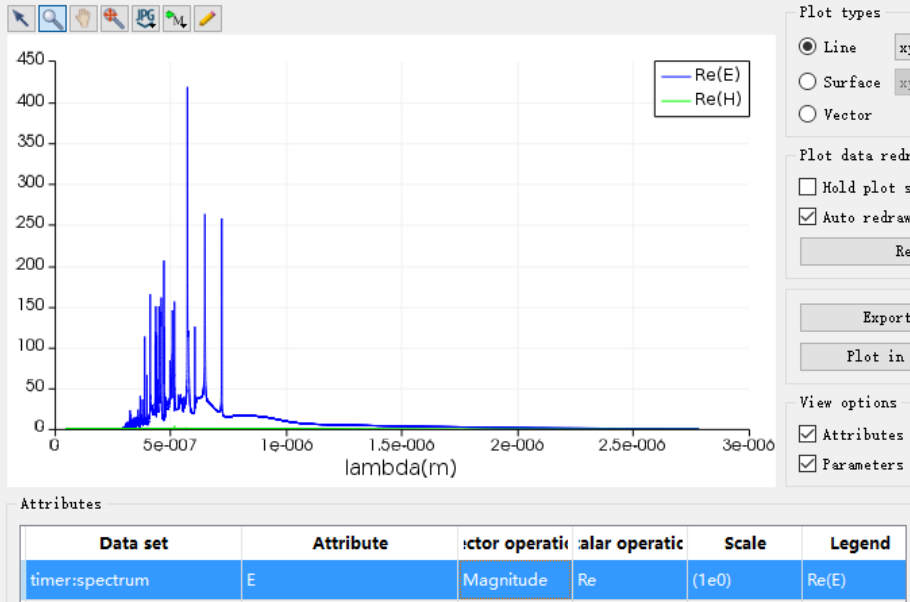

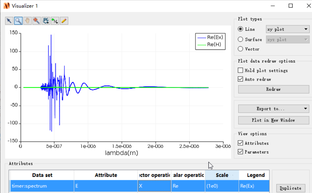

时间监视器中给出的频谱结果如下(我感兴趣的波长范围在400nm-1000nm),感觉谐振位于感兴趣波长范围。

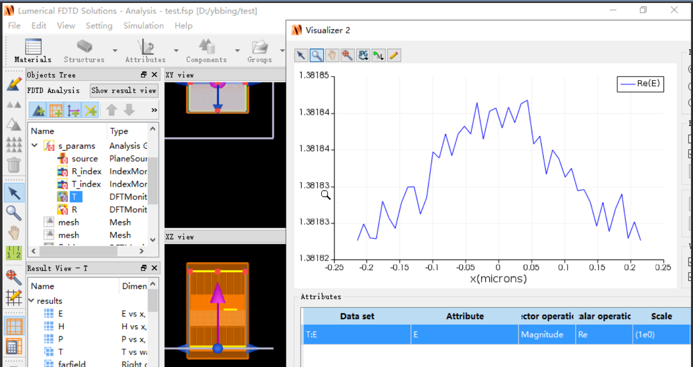

对于利用S参数计算出的超表面结构单元的透射率和反射率具体情况如下:
从上图来看,透射曲线确实不是光滑的,透射值也大于1,但我采用的是圆偏振光入射,在S参数分析组内外各设置了一个光源且幅值均为1,所以计算出的透射率大于1我感觉是正常的。
所以老师我目前这个仿真配置是否存在问题呢?透射曲线不光滑的问题应该怎样解决呢?
