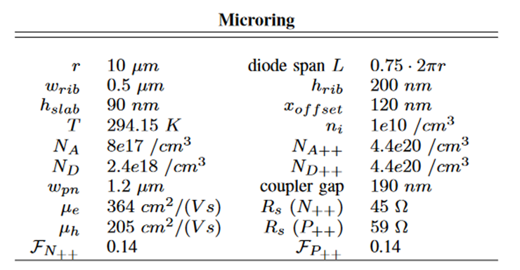

Subscriber老师你好!在行波马赫曾德调制器案例中,有一个步骤计算调制器的电阻和电容.
案例中默认norm length为10000um即1cm,表示MZM的pn结长度为1cm,此时计算得到的Rslab电阻为1.97264欧姆.我怎么感觉这里计算出的电阻特别小呢,一般看到献上的pn结电阻有几十欧姆左右.同样,我将此pn结用于微环调制器,假设微环半径为10um,那么微环周长约63um,我将norm length设置为63um,此时计算出的电阻Rslab又非常大为313.329欧姆.调制器电带宽为1/(2ΠRC),将案例中计算得到的Rslab和计算出的电容C带入,得到的是公式上的电带宽吗?
上图为文献中的pn结的电阻

Ansys Employee以后请给出所参考的链接方便大家。你说的是这个例子吗 Traveling Wave Mach-Zehnder Modulator
是要AC还是DC 的结果?文献掺杂比较高。
我估计为了快速仿真,例子所用的掺杂比较低,1e19 /cm^3。
此外,我估计还跟计算方法有关:
V = 0.001;
I = pinch(Result.dI); 这个是电流增量
Z = V/I;
我不清楚如何计算才能符合实际情况。
