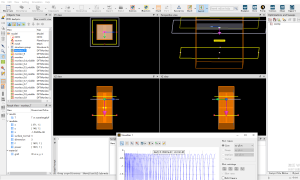

      老师您好, 仿真金属纳米棒核壳结构(结构最大尺度500 nm),xy方向使用周期性边界条件,z方向PML span 10um,仿真时间5000fs,但是仿真结果不收敛,而且透过和反射率光谱存在非常明显的震荡如图,请问是什么原因造成的?

      很可能是仿真时间不够,或(和) PML反射严重。参见 Ansys Insight: 透射率反射率大于1,或者透射率反射率之和大于1的原因与解决方案--综合贴 PML反射很可能是有大角度衍射,你用Visualizer近似看一下10个周期的远场,用Log看。有大角度衍射需要用SteepAngle PML,还可能需要增加层数。 Ansys Insight: FDTD算法中pml的类型和选择 Ansys Insight: 修改PML哪些参数可以有效抑制FDTD发散 建议将Override网格覆盖周期方向。

      按照您的意见延长了仿真时间至20000 fs, 尝试了SteepAngle PML 能够得到光谱的大概样子但是仍有非常明显的震荡,是要继续延长仿真时间,降低收敛阈值吗? 谢谢您!
    • Guilin Sun
      是的,应该继续,因为这些措施显示出效果了。
