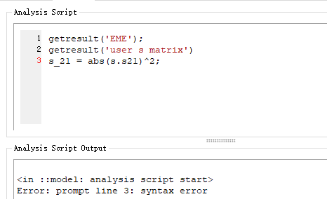

老师好,请问如何用脚本提取eme的S参数值
    • xiaosongshi
    • Guilin Sun
      你的第一行脚本只是输出EME中有什么结果可以输出,前面加一个问号就可以显示出来;
      第二个是错误的,需要指明EME,另外需要将结果赋给一个变量 s=getresult("EME","user s matrix");
      你试一下看看。

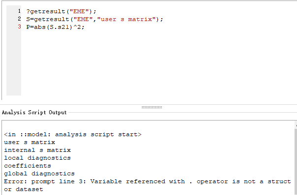

    • xiaosongshi
      老师,我按照您说的方法,将EME中的S矩阵结果赋值给S变量,下一步该去如何提取某个s值,提示错误是因为格式的问题吗还是什么,正确的提取某个s参数的格式应该是什么,希望老师解答下。

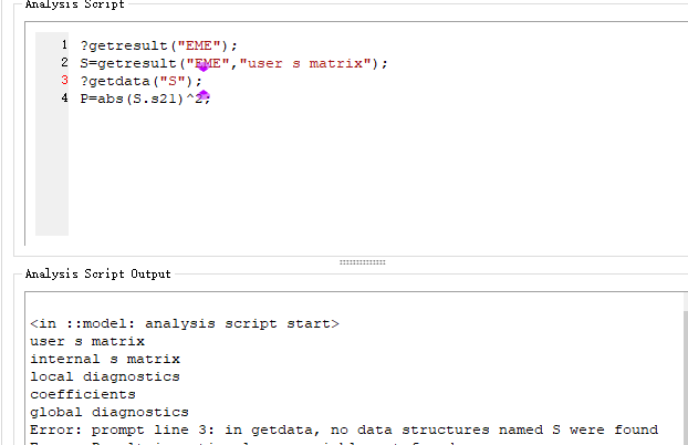

      上面结果错误后,我想着将结果赋值到S变量中后,就想看一下这个变量中的数据,我用"?getdata("S");"尝试去查看,出现了错误。

      有读完前面链接里面的说明没有?S是变量,可以直接用问号得到里面的结果,比如
       ?S;
      result:
      0.0010635-0.00131554i -0.43649-0.52039i -0.436498-0.520392i
      -0.43649-0.52039i 0.0278141+0.0192116i -0.0215272-0.0149568i
      -0.436498-0.520392i -0.0215272-0.0149568i 0.027811+0.0191843i
      没有"?getdata("S");"这种用法。此时S就是一个矩阵了。如果是Dataset,用问号则可以显示里面的因变量和自变量。getdata只能从监视器或者运行后的光源里面得到数据。你再看看getdata的说明。

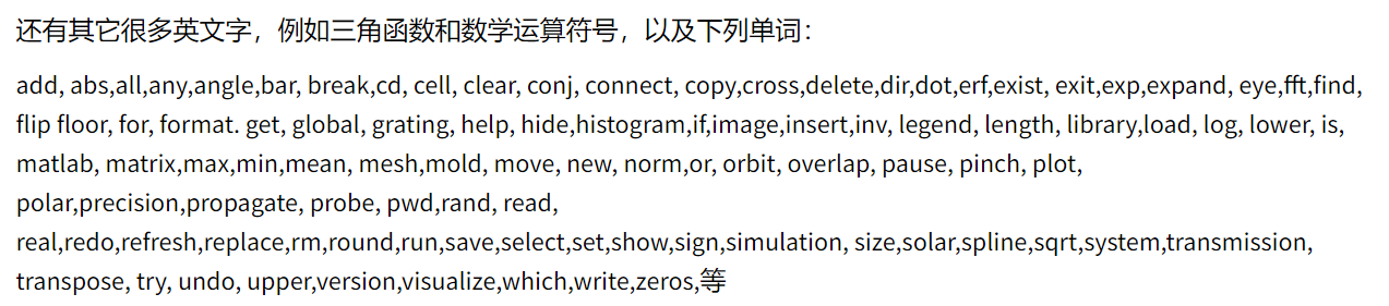

      老师好,我查看这个算术运算的符号,想知道其中有没有偏导的符号
    • Guilin Sun
      没有偏导脚本,只能自己计算差分。
