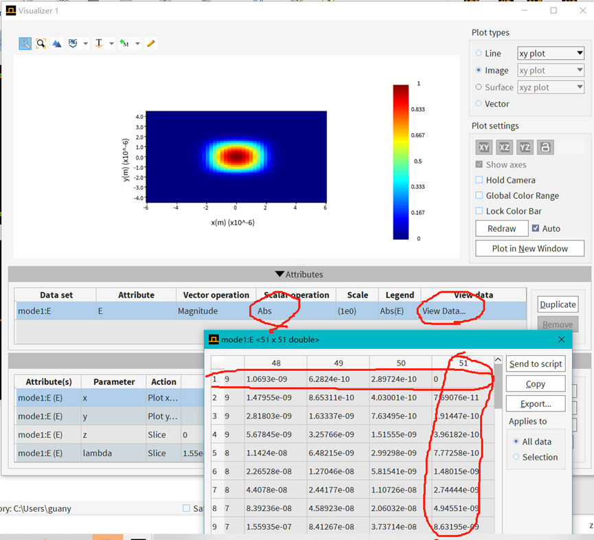

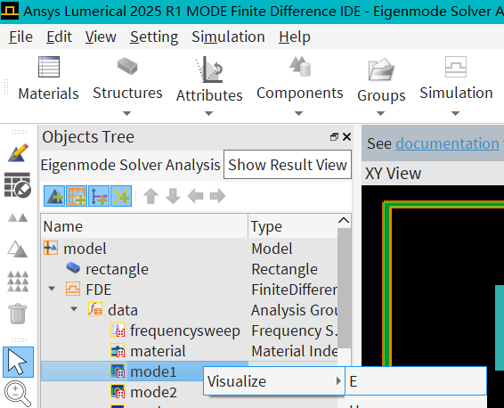

首先仿真範圍部分建議擴大看一下,calculate mode之後,從FDE找到關心的模場看他的電場絕對值,
view data看他的四周都是在最大值的1e-5倍以下就是範圍足夠大了,不然代表求且模式的時候連PML的吸收材料都考慮了喔!

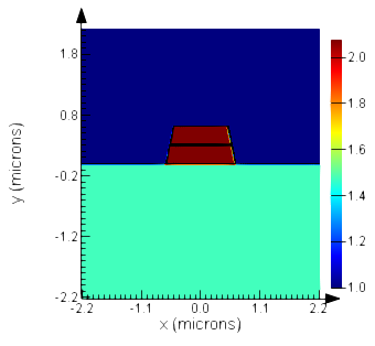

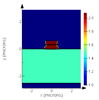

接下來您改的兩個參數
從你的截圖可以看到,波導紅色材料跟背景藍色之間有第三種材料的顏色,且兩個模型不同,代表這裡因為網格不足夠細緻,被假設了第三種材料了
mesh cells x 或y 代表的是整體仿真區域的水平或是垂直網格數量,並不是說要提高到完全沒有第三種顏色,但是這個第三顏色的區域越小對仿真準確度影響就越小
此處第三種顏色的折射率估計是由mesh refinement決定的,如果虛部比較大,到達1e-3建議選1,代表在假設這區域往個跨了兩種材料,我們背景在估計這種材料的時候材料的實部虛部都考慮了,如果虛部在1e-4以下,可以選mesh refinement 0
測試順序建議先放大仿真區域範圍,然後選擇 mesh refinement之後,mesh cells x 或y逐漸調高來比較您關心的等校折射率跟損耗莎益博 董冠佑
