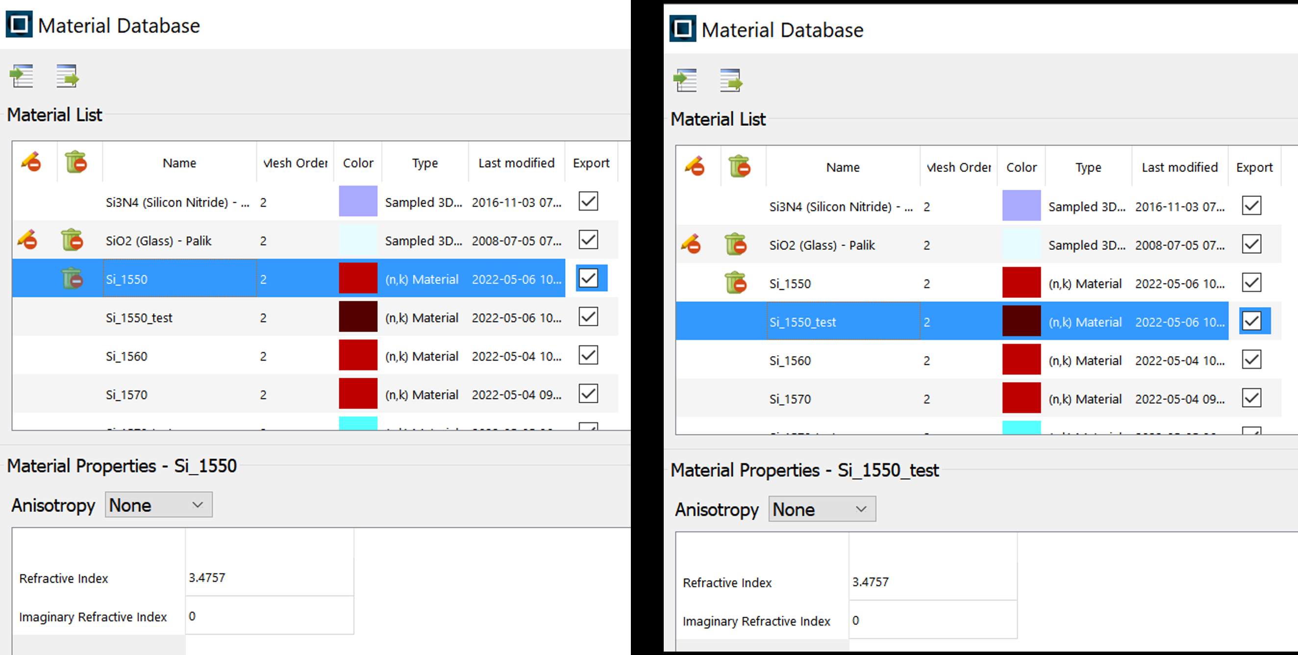

      我在FDTD中设置了两个简单的材料:Si_1550 和 Si_1550_test,他们的参数都是一样的,只有名字和颜色不一样。

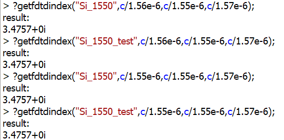

      "Si_1550 和 Si_1550_test,他们的参数都是一样的",你的意思是再拟合后拷贝的?请用getfdtdindex
      getfdtdindex - Script command – Lumerical Support
      提取折射率结果,看它们的差值是多少。

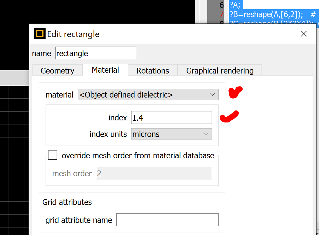

      “若是直接将这些圆柱孔disable,仿真结果和设置为Si_1550一样;若是将这些圆柱孔设置为“object defined dielectric”,然后再修改折射率为3.4757,则仿真结果和设置为Si_1550_test一样。”
      一般不会出现完全一样的折射率结果不同。
      请测试折射率看看。很可能Si_1550_test没有拟合,折射率跟3.4757接近或者一样。

      1、Si_1550和Si_1550_test均是添加了简单的(n,k)材料。不是直接copy的,而是添加了两个材料,折射率实部和虚部均设置的一样(可通过附件材料查看)。理论上该材料无材料色散,还需要拟合吗?

      (n,k)材料是色散材料,即使虚部为零。如果用非色散材料,请直接添加折射率给具体的geometry。
      仿真的时候所用光源是单波长还是宽谱?如果是宽谱,请查看折射率拟合部分。
      建议重新生成文件,所用步骤和操作完全一样。你可以再开两个文件,每一步都完全一样,分别在两个文件内同时操作看看。注意几何形体的中心、仿真区中心等,所有设置都完全一样。这种情况只有靠自己检查了。
