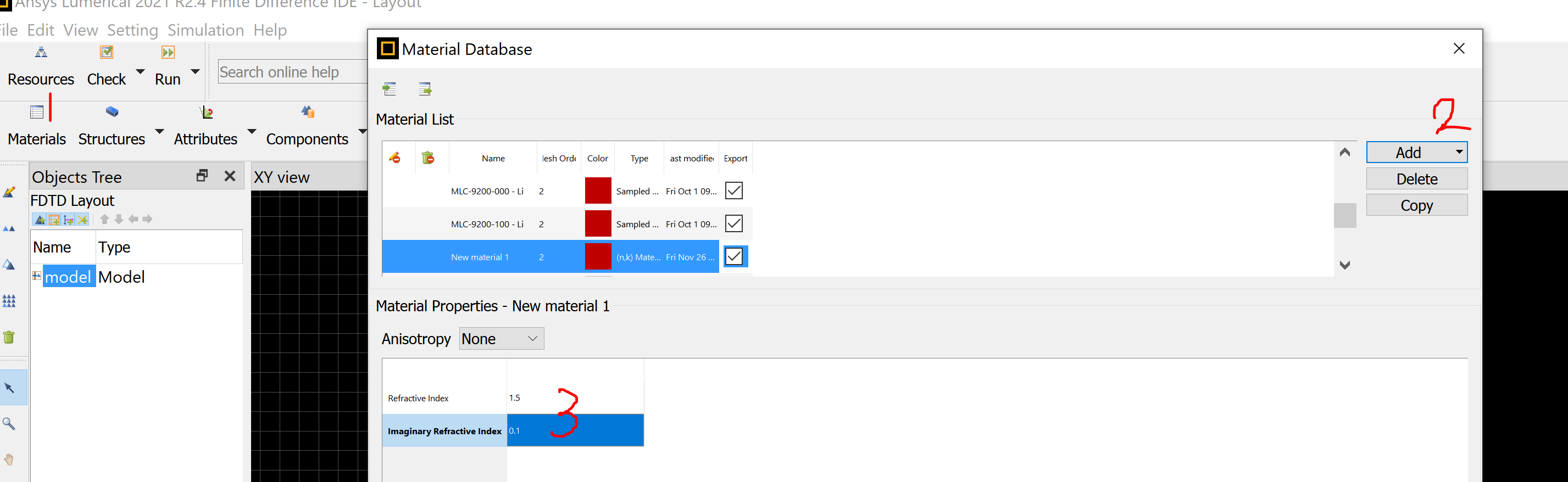

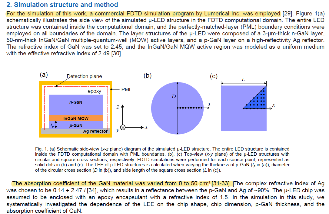

Ansys EmployeeFDTD软件不能直接定义吸收系数,需要转换为复折射率n+ik(注意不是复合折射率)。计算出来以后请添加nk材料。
这种方法仅对单波长,没有色散。如果要考虑色散,宽谱仿真,需要计算不同波长的n+ik,然后再输入进来,参见 Ansys Insight: 如何找到材料库中没有的材料折射率,并输入到软件中?
