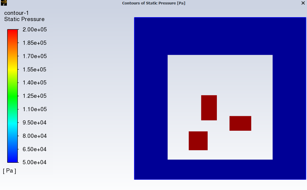

请在patch前先输入以下命令:
/define/operating-conditions/reference-pressure-method 1
  然后再进行patch,这样就可以设置不同区域的初始压力了。如下图所示。
