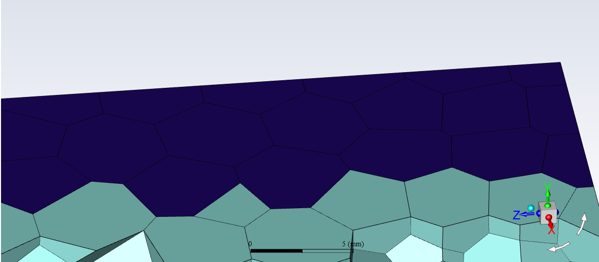

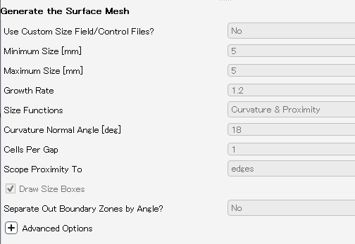

Fluent meshingで5mm間隔のPolyhedra meshを作成した例が以下です。
全領域に対してmin/max 5mmと設定しメッシュ生成する事が最も簡便です。
しかしながら、実際には局所的な変化が大きい箇所にメッシュ密度を配置する事も検討頂きたいと考えます(物理量勾配をより適切にとらえやすくなります)。
