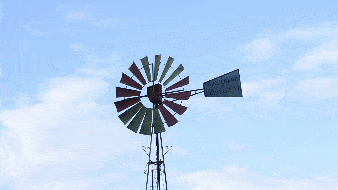

(2) Analisis Modal Bilah Kipas Angin
Analisis modal adalah dasar dari dinamika linier. Ia memberikan frekuensi alami dan bentuk modal dari suatu objek atau sistem, yang merupakan komponen penting untuk analisis harmonik dan transien. Simulasi ini menggunakan bilah kincir angin untuk menggambarkan analisis modal. Periksa frekuensi alami dan bentuk modal yang sesuai. Dapatkah Anda menemukan pola atau korelasi? Unduh file zip dan ekstrak isinya. Buka file Readme. Ikuti bersama dengan file video How To yang disediakan.
